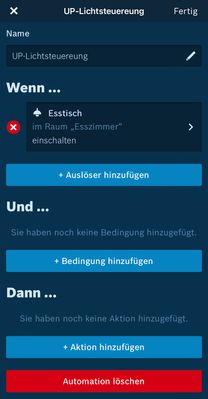

Ich möchte aber nochmal auf meine eigentliche Frage zurückkommen. Wie eine Automation grundsätzlich aussieht, war mir bekannt. Es geht um die ganz konkreten Möglichkeiten mit dem Lichtschalter. Welche der folgenden Alternativen funktioniert:
1. Wenn [ZUSTAND NEU AN/AUS] Dann...
2. Wenn [ZUSTAND-Wechsel zu AN/AUS] Dann...
3. Wenn [Schalter AN/AUS gedrückt] Dann...
4. Wenn [Schalter AN/AUS gedrückt] Und [ZUSTAND VORHER AN/AUS] Dann...
Hinterhaus
Du brauchst zum Ausschalten dann entsprechend eine zweite Automation.
Beantwortet das deine Frage?
Automation:
1. Wenn [ZUSTAND NEU AN/AUS] Dann... - Funktioniert
2. Wenn [ZUSTAND-Wechsel zu AN/AUS] Dann... - Funktioniert wie bei 1, ist nämlich das gleiche wie 1.
3. Wenn [Schalter AN/AUS gedrückt] Dann... - da passiert nichts, es sei denn, Du schaltest tatsächlich. Unten ist Aus, oben ist an. Ist bereits an und du drückst oben, machst Du ja nichts.
4. Wenn [Schalter AN/AUS gedrückt] Und [ZUSTAND VORHER AN/AUS] Dann... - ist dasselbe wie 1., denn es wird geschaltet An/Aus
Lichtsteuerung kann definitiv nur An und Aus.
Bei Szenarien brauchst Du aber einen Auslöser wie den vom Universalschalter, Fenster geht auf, Alarm wird ausgelöst, Luftfeuchte unter … Dann kannst Du festlegen was passiert. Zum Beispiel: Wenn Szenario ausgelöst wird, geht Stehlampe mit dieser Helligkeit/Farbe an. Das geht eben mit dem Universalschalter.
Deshalb zur Lichtsteuerung noch etwas was ein Szenario auslösen kann.
Alternativ die Automation „Wenn Uhrzeit 19 Uhr und Wohnzimmer Decke an, dann Stehlampe an“. Aber Du willst ja situativ schalten.
Da ist Szenario besser: Deckenlampe gechillt und Stehlampe an, Decke hell, Stehlampe aus, Decke hell, Stehlampe hell, Decke aus und Stehlampe aus …

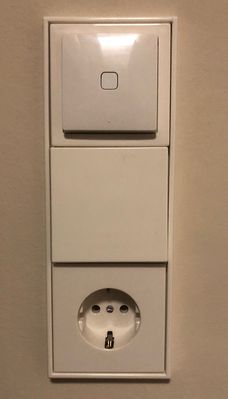

Deshalb eine andere Frage: Hier wurde ja schon vorgeschlagen, die Kabel auf "Dauer-An" zu stellen und einen Universalschalter darüber zu montieren. Wie gesagt sind die Lampen aber nicht smart und die Leuchtmittel nicht tauschbar.
Ist es ggfs. möglich, das UP-Modul einzubauen, darüber dann aber trotzdem einen Universalschalter (welcher selbst NICHT mit dem UP-Modul verbunden ist)?
Hinterhaus
Das wird nicht funktionieren. Du kannst entweder UP-Lichtsteuerung oder den Universalschalter auf die selbe Position einbauen. Du könntest aber einen Rahmen deiner Schalterserie nehmen der eine Position mehr hat, den UP-Schalter in die UP-Dose und er Wand setzen und den Universalschalter ganz oben und ganz unter einfach dazu bauen. Der Universalschalter benötigt nämlich kein Loch in der Wand also keine UP-Dose, er kann einfach auf die Wand aufgesetzt werden.
Ich schaue heute Abend das mal genauer an, habe noch einen Universalschalter übrig. Evtl, muss man zwei Löcher bohren zum Anschrauben …
Naja, man kann den Universalschalter schon auf eine Lichtsteuerung setzen. Lichtsteuerung UP, darauf die Halterung des Universalschalters und das ganze wird an die UP-Dose geschraubt. Darauf den Rahmen.
Man kann die Lichtsteuerung nicht manuell bedienen, aber dazu verwendet man die Lichtsteuerung über ausgelöste Szenarien:
1: Decke an
2: Decke aus
3 - langes Drücken Stehlampe an
4 - langes Drücken Stehlampe aus
Hier noch ein Foto wie es ausschauen könnte, bei Montage oberhalb (nicht auf) der Lichtsteuerung. So hätte man zwei Szenarien mehr zur Verfügung.
