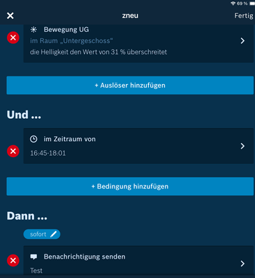

ich möchte gerne meine Küchenlampe früh morgens automatisch ein- und dann je nach Helligkeit (Bewegungsmelder) automatisch wieder abschalten - die Lampen sind via Philips Hue integriert.
Das automatische Ein- und Ausschalten zu einer fixen Uhrzeit und ohne weitere Bedingungen funktioniert problemlos.
Dafür habe ich folgende Automation erstellt.
Um 9:00 hab ich eine weitere Automation, die fix das Licht abschaltet.
Der Ablauf klingt für mich eigentlich total richtig und auch logisch.
Wenn "Helligkeit > 30%" und "Zeitraum zwischen 06:15 und 9:00", dann "Licht aus".
Wieso triggert diese Automation nicht?

Dir Automation sieht erstmal richtig aus.
Werden denn die 30% in dem Zeitraum erreicht? Auch nicht schon vor 6:15 Uhr?

Zum testen könntest du auch eine Automation erstellen
Wenn Helligkeit über 30%
Dann Pushbenachrichtigung senden.
Dann siehst du, um wie viel Uhr die Grenze überschritten wird und ob es überhaupt funktioniert.

Wie von @Christopher und @KT3 vorgeschlagen, hab ich grade zwei Automatisierungen gebaut. Eine für "Helligkeit niedriger als jetzt gerade" und eine "Helligkeit höher als jetzt gerade".
So lange ich bei "Wenn ..." nur die Helligkeitsprüfung steht (ohne Und...") eintrage funktioniert das prima und die Benachrichtungen kommen an.
Wenn ich aber das ganze in "Und ..." mit einem Zeitfenster versehe, dann passiert nichts mehr - auch wenn sich die Helligkeit ändert. 😥

Liegt im Zeitfenster auch die jetzige Uhrzeit drin? Sollte funktionieren.
Ja klar. Funktioniert aber eben nicht. Ohne Zeitfenster ist alles schick, Zeitfenster dazu gebaut (natürlich so, dass die aktuelle Zeit "mittendrin" ist) und nix passiert mehr.
Harry_B
Jetzt wirds noch komischer - nach mehr als 30 Minuten haben jetzt beide Testautomationen ausgelöst und sich gemeldet, mit Zeitfenster.

Hallo @Harry_B , ich habe bei mir sowohl das Überschreiten als auch Unterschreiten eines Helligkeitswertes in einem definierten Zeitfenster nachgestellt und es funktioniert reibungslos (Aktion ist eine Benachrichtigung bei meinem Test).
Für das Testen des Überschreitens hatte ich z.B. einen Wert etwas über dem aktuellen Helligkeitswert in der Automation eingestellt und dann später über das Einschalten einer Beleuchtung die Helligkeit erhöht.
Hattest Du mal geprüft, wie hoch der Helligkeitswert ist, wenn die Beleuchtung in der Küche eingeschaltet ist? Der Wert sollte ja unter den 30% liegen, damit die Automation morgens die Möglichkeit hat, bei mehr Tageslicht den Schwellwert zu überschreiten.
