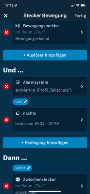

Habe wohl ein Denkfehler, ich will:
wenn ich Zuhause bin, dass im Flur automatisch bei Sonnenuntergang das Licht angeht.
 das funktioniert.

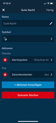

Jetzt gehe ich ins Bett, aktiviere „Gute Nacht“ jetzt geht der Teilschutz an und das Licht soll ausgehen.
 funktioniert auch.
Jetzt kommt was nicht funktioniert. Genau dieses Licht, welches übrigens am Zwischenstecker Kompakt hängt, soll beim nächtlichen Gang eingeschaltet werden. Bewegungsmelder hängt im selben Raum.
 und das funktioniert nicht, wo hab ich den Denkfehler?

So Update: Habe jetzt die Programmierung so gelassen, außer die letzte 2 Bilder ( Stecker Bewegung) die habe ich gelöscht und dafür das Bewegungslicht aktiviert. Funktioniert soweit alles wie vorgestellt, aber wenn ich den Teilschutz über Gute Nacht einschalte und über Guten Morgen ausschalte, wird das Licht nicht Automatisch aktiviert (sollte ja nach Sonnenuntergang). Ich kann den Stecker über die App auf An stellen, jedoch geht es dann nach 5 min wieder aus, wie im Bewegungslicht programmiert. Danach funktioniert es einfach als Bewegungslicht. Sollte aber eigentlich bis zum Gute Nacht an bleiben.
Hm, irgendwo wieder ein Haken drin, jemand ne Idee
danke
