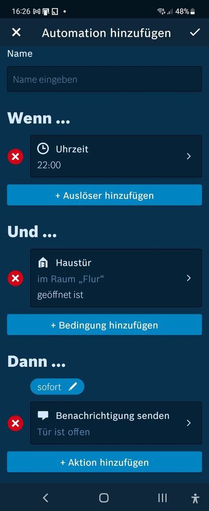

Hallo, ich möchte ein Programm schreiben, indem ich erinnert werde, dass z.b mein Garagentor noch offen ist! (Ist mit einem Türkontakt 2 ausgerüstet)
habe das Programm so geschrieben: siehe Bild
leider funktioniert das Programm nur wenn ich nach 22:00 das Garagentor aufmache und dann vergesse!
mich möchte einfach am besten um 22:00 informiert werden, ob das Garagentor offen ist! (Nur wenn es offen ist)
2. frage
wenn ich das Haus verlasse bzw einfach wissen will was ist offen und was nicht ! Gibt es hier eine Funktion bzw abfrage ?
danke Gruß paddy

Du möchtest eine Automation erstellen ,kein Programm schreiben.
Ich würde das so machen.
zu 2. Wenn Du das Haus verlässt und der Alarm wurde aktiviert bekommst du Pushnachrichten ,wenn noch Fenster offen sind.

Top!
vielen Dank!
funktioniert:)
Falls dir noch was einfällt das ich auch einen Zeitraum hätte 22:00-07:00 statt nur 22:00 wäre top

Von STdesign wurde unten ja schon gesagt , beide Automationen anlegen .

Hallo @Patrick88
zu 1) eine Automation für 22:00 und 22:00-07:00:
WENN...
22:00
oder
Garagentor länger als 10 Minuten offen
UND...
22:00 - 07:00
und
Garagentor offen
DANN...
Benachrichtigung
Gruß
Alan

Am besten du nutzt beide Automationen:
- Deine für die ausgewählte Nachtzeit, falls das Tor erst geschlossen ist und während dieser Zeit geöffnet wird.
- Die von @mazeza für die einmalige Nachricht zur definierten Zeit, falls das Tor offen ist.
Zur zweiten Frage: falls du Android nutzt gibt es einen Teaser für den Fensterstatus, ist quasi ein Live-Ticker. Funktioniert sehr gut.
