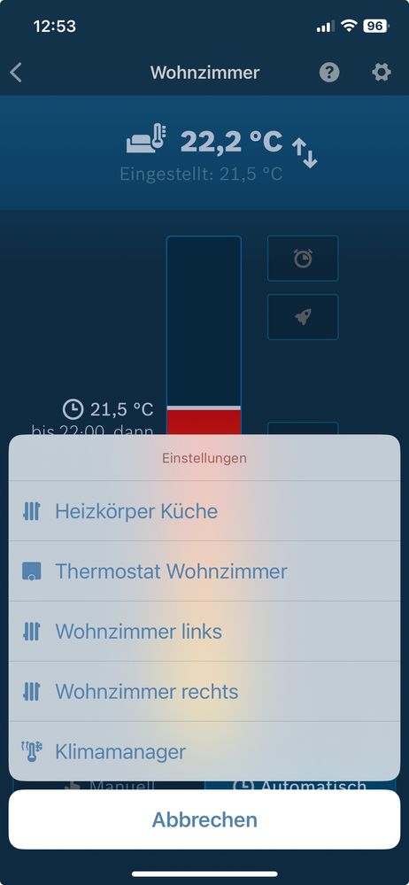

Hier sind in einem Raum (Wohzikü) drei Heizkörper und ein Raumthermostat, alle Ventile haben den gleichen Öffnungsgrad:
