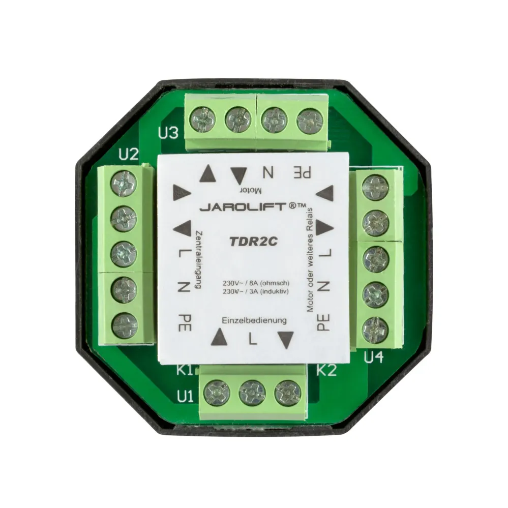

Hallo @MH ,
du kannst auch mit einer "Licht/RolladensteuerungII" durch den Einsatz eines Trennrelais zwei Jalousien parallel ansteuern. Allerdings ist dann die automatische Kalibrierung nicht möglich. Bitte in der App bei der Rolladensteuerung das Häkchen "Automatische Erkennung deaktivieren" setzten. Die Laufzeit kann man "reichlich" überdimensioniert manuell eingeben. Die Endlagen werden dann nur von den Rolladen gesteuert. Z.B.: Trennrelais
