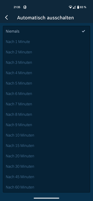

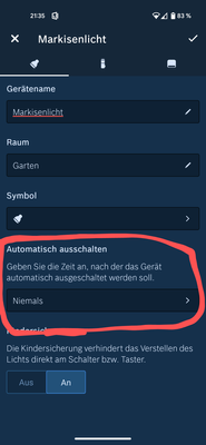

In den Geräteeinstellungen dann einen der Känale (S1 oder S2) mit automatischer Abschaltung nach 5 Minuten konfigurieren. Und beim anderen "niemals" wählen.
