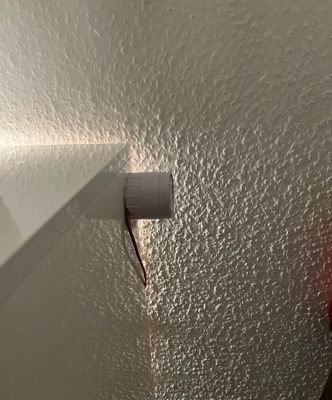

@TripleT  Cool Idee. Hast du Bilder?
TripleT
Aber sicher doch :
da sag mal einer auf die Größe kommt es an..  🙂
Am Ende der Sirene ist ein Klebeband, habe die jetzt neben an einen Schrank geklebt Richtung Wand, das sieht keiner...

Diese kleine 12V Sirene ist durch diese krasse Lautstärke nicht ortbar...
