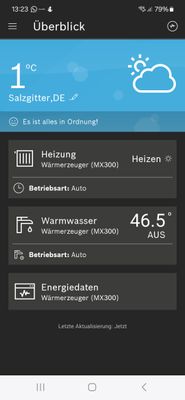

Seit ca. 1 Woche werden mir keine Energiedaten mehr angezeigt.
Habe die Heizung seit August und die Buderus App hat immer funktioniert inklusive Energiedaten.
Nun funktioniert weiterhin alles bis auf die Energiedaten.
