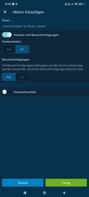

ja, nutzen wir, aber die Benachrichtigungen der Kamera werden per Kamera app gesteuert und Alarm per Smart Home, bin da noch nicht wirklich zurechtgekommen 😞
In der BSH App die Kamera unter Mehr -> Partner die Kameras verbinden. Dann in den Automationen die Kamera auswählen. ✌️

damit ich das richtig verstehe:
in der Kamera app schalte ich die Benachrichtigungen aus
in der Smart Home app mache ich eine Automation
wenn Alarmanlage an, dann Benachrichtigungen an
wenn Alarm aus, dann Benachrichtigungen aus
Kamera muss auch auf an? irgendwie ist das an diese Stelle super unverständlich formuliert.

Ja so ungefähr.
Es gibt aber keinen Auslöser Alarmsystem an/aus.
Du müsstest in einer Automation das Alarm System an- und ausschalten und dabei gleichzeitig auch die Benachrichtigen der Kamera. Wenn die Kamera selber immer eingeschaltet bleiben soll, muss diese in der Automation auch immer auf ein gestellt werden. Die Kamera selber kann auch kein Alarm auslösen, daher solltest du keine bedenken haben.

Leider hat es bei mir nicht geklappt, irgendetwas scheine ich noch falsch zu machen
Ich habe zwei Automationen angelegt für die Kamera
in beiden Sind Kamerastatus auf an, Kameraleuchten auf aus, und Kamerabenachrichtigungen auf an bzw aus, so wie auf dem Screehshot oben von Dir.
Beide Automationen werden entweder manuell per Kachel unter Favoriten oder per Knopf auf einem Universschaltaster aktiviert/deaktiviert (damit ich das einfache ohne ALarmanlage testen kann)
Sind die Nachrichten in den Einstellungen der Camera App auf an, dann bekomme ich permanent Benachrichtigungen, egal was in der Smarthome App eingestellt ist. Stelle ich die Nachrichten in der Camera App aus, dann bekomme ich gar keine Benachrichtigungen mehr, unabhängig von dem Status in der Smarthome app
oder habe ich was falsch verstanden?

ich wollte den aktuellen Stand mitteilen.
Die oben beschriebene Lösung hat bei mir nicht funktioniert, egal was ich probiert hatte.
Bosch Support hat erst wochenlang nicht reagiert und dann nur die Punkte der Verbindung der Kamera und BSH APP "abgearbeitet", die ich auch schon selbst vorher alle gemacht habe.
Also leider absolut nicht hilfreich.
Aber vor wenigen Tagen gab es ein Update (nicht Firmware der Kamera, weniger Tage davor gab es ein allgemeines Update). Und seit dem Zeitpunkt funktioniert das alles plötzlich.
Ich hatte nicht mal was neu machen müssen, die Zustände und Automationen, die ich von Anfang an, so wie hier vorgeschlagen, angelegt hatte, waren alle noch da. Nur dass die Einstellung: keine Benachrichtigung plötzlich von alleine funktionierte.
Wollte das mal kommunizieren, falls jemand die gleichen Probleme (gehabt) haben sollte
