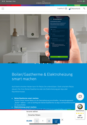

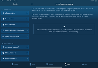

@fanta19  Dann darfst Du die Therme nicht direkt über den Raumthermostat II 230V ansteuern, sondern solltest den neuen Dienst Zentralheizungssteuerung mit dem Smartes Relais nutzen.
