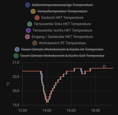

Das habe ich beides installiert. Bei mir zeigen beide HKT II und der Raumthermostat die gleichen Temperaturen an, nicht aber separat ihre eigenen.

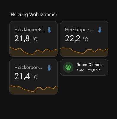

Ein Raumthermostat habe ich nicht, aber die Heizungen zeigen unterschiedliche Werte an, die im Bild sind in einem gemeinsamen Raum organisiert.

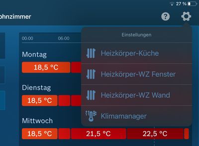

Geomo hat die Komponenten genannt, so ist es bei mir auch. Auf Bosch-Seite werden unterschiedliche Werte angezeigt, im Raum unter Einstellungen?

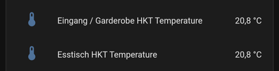

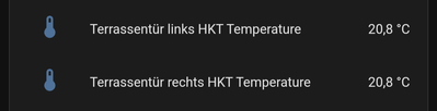

Habe im Keller zwei HKT II und einen Raumthermostat II in einem Raum, der höchste in home assistant angezeigte Temperaturunterschied beträgt 0,1 K. Mein Fazit ist, dass eine unabhängige Messung im Raumverbund in der Konstellation nicht möglich ist.
@Fraenklin wenn ich in die Raumtemperatur reinzoome, sehe ich schon Unterschiede.

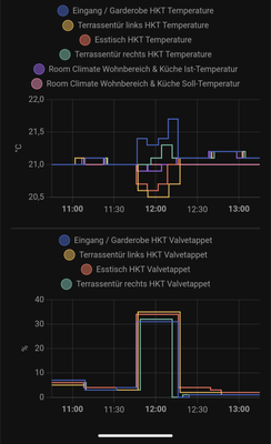

Habe mir das vorhin nochmal genauer angeschaut. Wie bereits erwähnt mit Generation I Geräten, wobei ich für die Generation II vom gleichen Verhalten ausgehe.
  • 11:30 Uhr habe ich (nur!) das Raumthermostat in einen anderen Raum verschoben. Damit war die Kopplung mit den vier HKT aufgehoben.
  • 12:05 Uhr habe ich das selbe Raumthermostat wieder zurückgeholt, womit die Kopplung wieder hergestellt ist.
  • Während des Tests war keine Bewegung im Raum, es wurde nicht gelüftet oder ähnliches.
Erkenntnisse:
  • Es dauert ca. 15 Minuten bis das geänderte Setting auffällig wird. Vermutlich weil die Thermostate bei konstanter Temperatur nur sehr selten kommunizieren.
  • Mit dem Wegfall des Raumthermostats wird auf die individuelle Temperaturmessung an den Thermostaten gewechselt. Die Unterschiede waren bis zu 1,2 °C. Mit Raumthermostat hingegen nur 0,1 für kurze Zeit (Signallatenzen?).
  • Zusätzlich wird eine Raumtemperatur aus den vier Einzelwerten bestimmt.
  • Es wird, trotz teils deutlicher Temperaturunterschiede an den Thermostaten, überall annähernd die gleiche Ventilöffnung gesetzt.
  • Die Thermostate überheizen ohne Raumthermostat (womöglich bewusst um die Defizite der Messstelle zu kompensieren). Das deutliche öffnen der Ventile kann eigentlich auch nur damit erklärt werden. Denn an sich gab es keinen Grund, denn die realen Verhältnisse im Raum hatten sich nicht geändert. Die Soll-Temperatur von 21 °C war erreicht und konstant.
  • Nach dem zurückverschieben des Raumthermostats dauert es wieder ca. 15 Minuten bis dies vom System erkannt ist. Danach sind die Verhältnisse wie zu Testbeginn.
  • Es kommt zum leichten Überschwingungen der Temperatur zu Testende, vermutlich weil die Heizkörper aus dem Abschnitt zwischen 11:30 und 12:05 Uhr noch nach heizen.
Persönliche Erkenntnis: ich bin sehr froh das Raumthermostat zu haben.

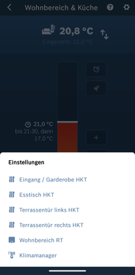

In den Einstellungen der Thermostate kann man einstellen, ob die gemessene Temperatur oder die eingestellte Temperatur am Display angezeigt werden soll.
Bei mir war der HKT vom Esszimmer (EZ) auf gemessen und der vom Wohnzimmer (WZ) auf eingestellt. Im EZ wurde mir am Display gemessene 20,3°C und im WZ eingestellte 22°C angezeigt. Der Raumthermostat (RT) hat 20,5°C angezeigt. In der App wurde bei beiden HKT die 20,5°C gemessen am RT angezeigt.
Dann habe ich den HKT vom WZ auch auf gemessen umgestellt. Jetzt wurde sowohl im EZ als auch im WZ die vom RT gemessenen 20,5°C in den Displays angezeigt!!
Es stellt sich für mich die Frage, ob das so gewollt ist und auch Sinn ergibt. Zur Analyse des Aufwärmverhaltens und Einflusses der verschiedenen Heizkörper auf die Raumtemperatur würde eine getrennte, unabhängige Anzeige der Temperaturen deutlich mehr beitragen. Evtl. sollte man die Möglichkeit in der App bieten, ob man die eingestellte, die gemessene HK oder die gemessene Raumtemperatur anzeigen lassen will.
Außerdem scheint mir bei Verwendung eines Raumthermostates auch in Homeassistant nur die Raumtemperatur über die einzelnen Entitäten abgerufen zu werden und nicht die individuellen HKT-Temperaturen.
