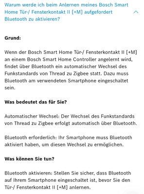

Die Bluetooth Verbindung ist übrigens zwingend notwendig, wenn ein [+M] klassisch per Zigbee am Smart Home Controller II angelernt werden soll. Egal ob man hierfür den QR-Code am Gerät oder vom beiliegenden Aufkleber verwendet. Du wirst diese ebenfalls genutzt haben.
Werksseitig sind die [+M]-Geräte auf Thread eingestellt, und die Bluetooth Verbindung dient als Trigger zum umschalten auf Zigbee.
Hier ein Auszug aus den FAQ des Tür-/Fensterkontakt II [+M] , die des Zwischenstecker kompakt [+M] werden sicherlich bald ebenfalls entsprechend ergänzt.
Ich kann bestätigen, dass bei Ablehnen der aktiver Bluetooth-Verbindung das Einrichten per Zigbee erst mal fehlschlägt😬
Hallo @Ami, das beobachtete Verhalten stellt keinen Fehler dar. Siehe auch Beitrag von @STdesign
Wenn du kein Bluetooth verwenden willst, muss händisch von Thread auf Zigbee umgestellt werden. Dazu die Funktionstaste am Zwischenstecker kompakt so lange gedrückt halten, bis die LED von blau blinkend auf orange (Zigbee) blinkend wechselt. Dann ist das weitere Anlernen über die Smart Home App auch ohne Bluetooth möglich.
Gruß, Philip
ja, lesen hilft manchmal🤣
