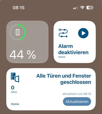

Mein IPhone und mein iPad geben keine Pushnachrichten aus beim Öffnen bzw. Schließen der Fenster und Türen. Beim plötzlichen Temperaturabfall hingegen wird eine Meldung angezeigt.
Zwei Android- Handys machen keine Probleme. In der App sind unter Benachrichtigungen alle Haken gesetzt.
Bei Android beziehst du dich auf diese Funktion, richtig?
Unter iOS gibt es diese Funktion nicht, weshalb keine Nachrichten kommen.
Du kannst Dir aber beim IPhone ein Widget einrichten, das alle offenen Türen anzeigt.
SHC II mit 116 Bosch-Komponenten sowie 17 Ledvance Leuchtbändern, Strahlern und Farblampen gesteuert mit Iphones
Das Widget beherrscht aber wohl maximal drei Fenster 😂 Kannst du das bestätigen oder relativieren, @Ami ?
Und, es sieht in deinem Screenshot so aus, als müsste man es selbst aktualisieren.
Das Widget zeigt tatsächlich drei offene Fenster mit Details (also Standort, Raum) an - mehr Platz ist da halt nicht, und die Größe des Widgets kannnicht dynamisch verändert werden). Für weiter offene Fenster gibt es dann den Eintrag +x weitere. Die Aktualisierung erfolgt auch automatisch, dauert nur einen kleinen Moment.Der Aktualisieren- Button ist da, wenn man‘seilig hat.
ja, die muss man halt nach und nach zumachen bis keins mehr angezeigt wird, bevor man aus dem Haus geht und das Alarmsystem aktiviert. Ich würde mir zwar auch eine Übersichtsliste mit allen Fenstern wünschen, aber wenn ein Fenster im OG offen ist, checke ich halt gleich alle Fenster dort, wenn ich eh schon hochlaufen muss.
Insbesondere, da ich neuerdings Fensterkontakte an Schranktüren nutze, um da Leuchtbänder zu schalten, würde ich mir wünschen, für diese den Status ausblenden zu können - ähnlich den Leuchten, die am Schalter ausgeschaltet sind und dann wahlweise keine Fehlermeldung bringen.
Wenn die Schiebetüren nur leicht geöffnet sind, werden mir immer diese zuerst angezeigt, wobei die ja fürs Alarmsystem egal sind und dort auch nicht aktiv sind.
