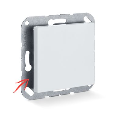

oder: Lichtsteuerung lassen, wie sie jetzt ist als Stromzähler und einen Blinddeckel der Schalterserie darüber statt der Wippe. So kann dann auch niemand schalten. Ich vermute, Du willst nicht schalten, da Du das irgendwie über Automationen/Szenarien gelöst hast. Korrekt?

Dann würde ich tatsächlich auch einen Blinddeckel drüber machen. Ob das dein Schaltersysten hergibt musst du natürlich schauen. Ich kenne es nur so das man in dem Fall eine Trägerplatte für den Blinddeckel braucht und durch die Materialdopplung von Bosch-UP und einer solchen Trägerplatte wird es nicht mehr so schön aussehen bzw. Der Rahmen wird abstehen.
Wäre ein cooles Projekt für nen 3D-Drucker 😄
Man kann an der Adapterwippe die Zunge (die eigentlich in die Lichtsteuerung gesteckt wird) mit dem Seitenschneider abknipsen. Könnte man später bei Bedarf einfach wieder zu einem richtigen Schalter umbauen durch neuen Adapter.
