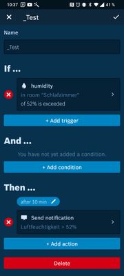

Das ist wirklich merkwürdig. Bei einer Verzögerung von 15 Minuten sollten mehrere Benachrichtigungen innerhalb von 15 Minuten eigentlich ausgeschlossen sein. Bei all meinen Automationen habe das bisher auch so beobachtet. Gestern Abend habe ich noch diese Test-Automation erstellt:
Heute hatte ich dann genau eine Benachrichtigung auf dem Telefon. Warum sich das bei dir anders verhält ist schon mysteriös.
