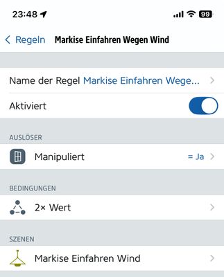

In der Home App ist das meines Wissens nicht möglich, aber mit der kostenlosen App von EVE kannst Du für HomeKit Automationen erstellen. Der Tür und Fensterkontaktsensor II Plus hat dann den Wert „Manipuliert“, der z.B. als Auslöser in Automationen verwendet werden kann.
Ich nutze das, um unsere Markisen bei Erschütterungen durch Wind einzufahren:
