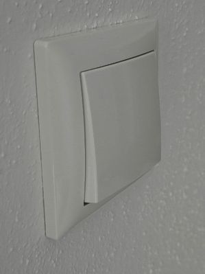

Der Schalter ist wie im Bild:
Licht geht an wenn man nach unten drückt. Wenn man loslässt, geht der Schalter wieder zurück (automatisch) wie im Bild zu sehen ist.
Das ist nicht einen echten Taster. Das muss dann Schalter auswählen, richtig?

Anhand des Fotos kann man das nicht beurteilen. Und Tastschalter verhalten sich von der Bedienung wie echte Taster. Es sollte aber draufstehen bzw. anhand der Typenbezeichnung recherchierbar sein.
Falls bisher kein Stromstoßrelais o. Ä. im Spiel ist müsste es aber grundsätzlich ein Schalter sein.
