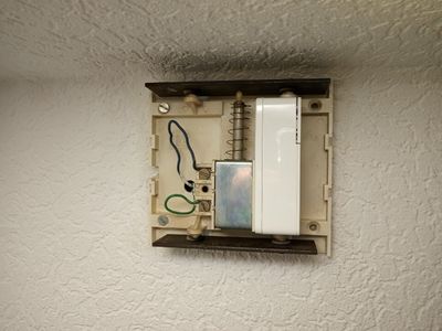

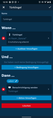

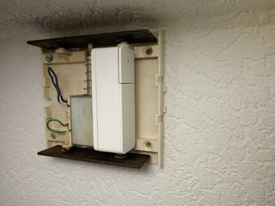

Ich habe meine Türklingel smart gemacht, mit einem Tür-/Fensterkontakt, der Vibrationen erkennen kann. Das möchte ich mit euch teilen. Immer, wenn jemand an der Tür klingelt, bekomme ich eine Push Nachricht auf mein Handy.
offen 1 (Small).jpgoffen 2 (Small).jpgoffen 3 (Small).jpggeschlossen.jpgautomation spezial (Small).png
Leider kollidiert das mit der Benachrichtigung über offene Fenster/Türen, da der Kontakt immer als 'offen' gemeldet wird. Wenn man das nicht möchte, muss man den Kontakt in einen Raum konfigurieren, von dem man weiß, dass offene Kontakte irrelevant sind (bei mir: "Spezial"). Dann kann man die Meldung, dass er offen ist, ignorieren. Oder man muss noch den Magnet an den Kontakt kleben, damit er immer 'geschlossen' meldet.

@johnny Du kannst den kleinen Magneten aus der Halterung des TFK II Plus entnehmen und an den TFK heften. Es ist der gleiche wie beim TFK II.
Bewegungen werden auch erkannt, wenn das „Fenster“ geschlossen ist.
