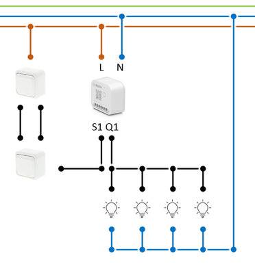

UlrichT
Ich hänge mich mal an dieses Thema dran mit einer ähnlichen Frage:
Ich möchte gerne in meiner Garage das Licht smart machen.
Es handelt sich um 4 LED (ehemalige Neon-) Lampen.
Sowie zwei Lichtschalter.
Würde dies so gehen?
VG,
Ulrich
Ulrich
@UlrichT Ja, das ist das Standard-Anschlussschema der LS II mit Wechselschaltung.
Danke!
Und dann gleich noch eine extra Frage: kann man den LS II auch OHNE Lichtschalter nutzen? Ich möchte den LS II nur per Automation bzw App nutzen.
Ulrich
Ja, ist kein Problem. Nutze ich und andere auch so. Entspricht ja einem nicht geschalteten Schalter.
Bei der Erstinbetriebnahme muss trotzdem Schalter oder Taster gewählt werden um weiter zu kommen. Einfach was auswählen und nicht irritieren lassen.
@STdesign - wie würde dann das Anschlusschema aussehen?
Ulrich
Den ganz unten zu sehenden Schalter hast du nicht. Also einfach das Kabel zu S1 weglassen. S1 bleibt leer.
Der Rest bleibt wie es ist.
Möchtest du den zweiten Kanal verwenden, dann analog für S2.
🫣 Ich helfe gern. Allerdings sind das eigentlich Basics. Sicher, dass du weißt was du tust / zu tun hast? Bitte lasse im Zweifel einen Elektriker ran.
