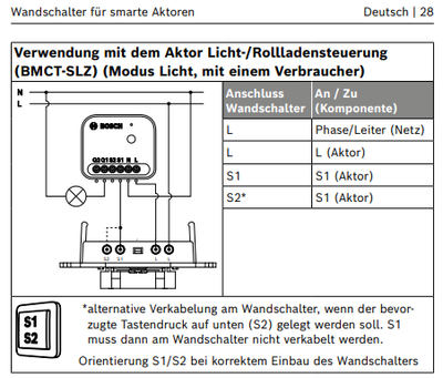

Möglichkeit 1: S1 und S2 an die LSII an S1 anschließen. Siehe Bild unten.
Möglichkeit 2: S2 an die LSII S2 anschließen und damit per Automation andere dinge schalten.
Beides funktioniert, wenn richtig verdrahtet.

Wago-Klemme mit S1 und S2 des Wandschalters und von da dann weiter zum Unterputzaktor. Das funktioniert wunderbar. Ich kann nun oben oder unten drücken und das Licht schaltet um, so wie es sein soll.
