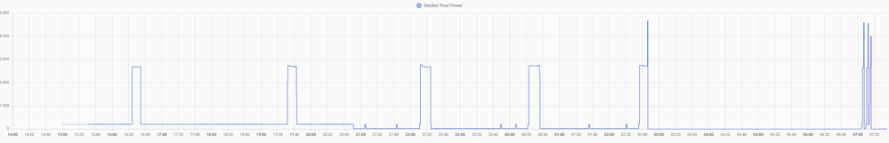

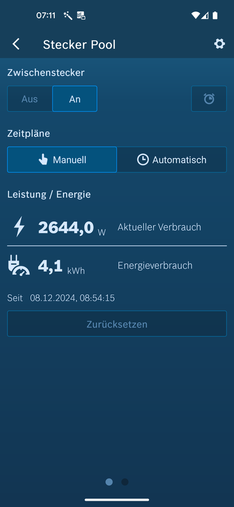

OK, hat leider nicht lange gehalten. Der Pool zieht scheinbar ab und zu mehr als 3680W und der Stecker schaltet sich dann ohne Meldung ab (jedenfalls sehe ich keine Meldungen in der App).
Vermutlich wenn er die Heizung einschaltet.
Hab den Stecker jetzt erstmal wieder entfernt und muss mal prüfen ob es irgendeinen Modus gibt welcher den Stromverbrauch etwas langsamer hochfährt und evtl. begrenzt.
Screenshot_20241215-071158.pngScreenshot_20241215-071238.png2024-12-15 07_35_38-History – Home Assistant.png

Der Zwischenstecker ist ganz einfach schneller und empfindlicher als die Sicherung (normalerweise 16A).
