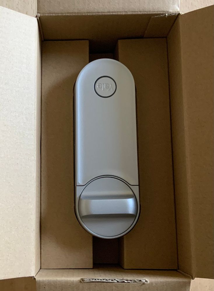

Weiter geht es mit dem Auspacken, rechts ist der neue Akku zu sehen:

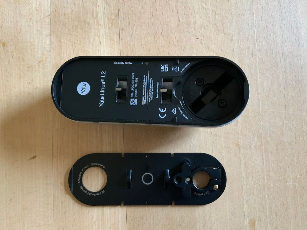

Auf der Rückseite sieht man die beiden Schieber, die in die Bügel der Grundplatte greifen:

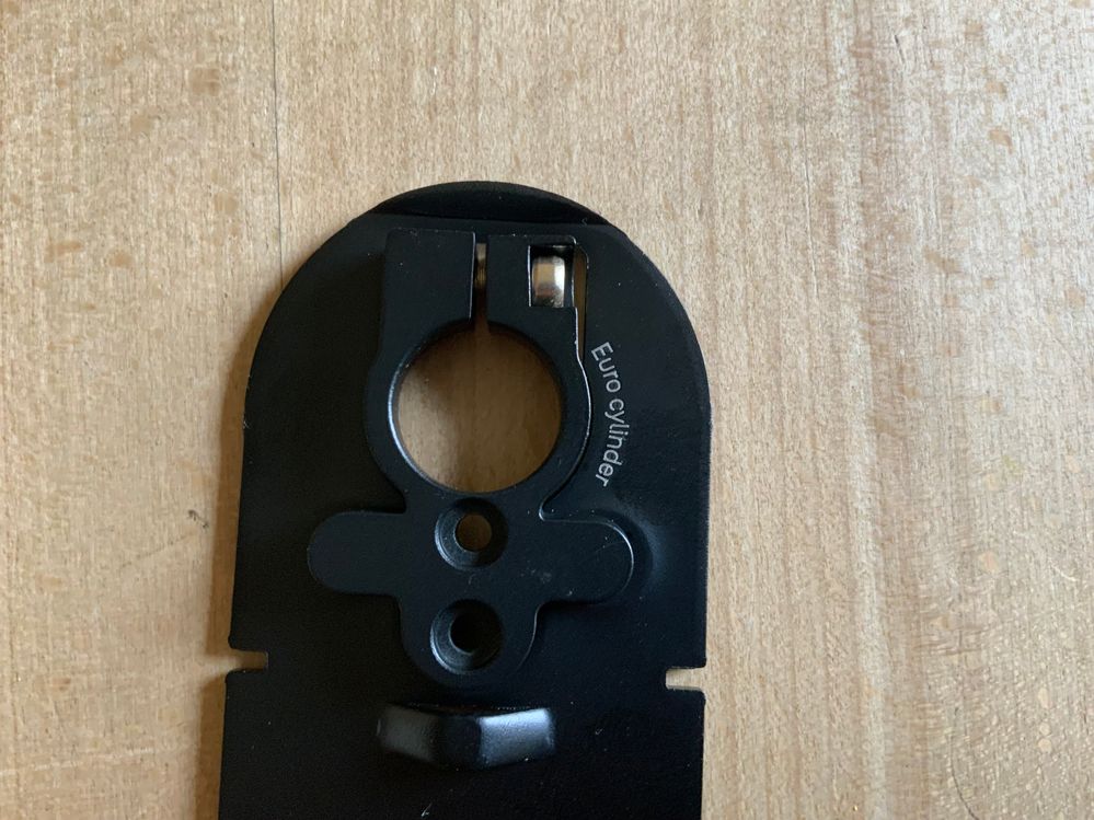

Die Grundplatte ist für Euro Zylinder und 22 mm Rundzylinder (Schweiz) geeignet, da sich die neue Klemmeinheit für Eurozylinder demontieren lässt, siehe Imbus-Schrauben auf der Rückseite:
Die Klemmung auf dem Zylinder erfolgt jetzt über einen Klemmmechanismus mit einer Schraube, nicht mehr über 3 Madenschrauben, wie beim L1:IMG_0471.jpeg
Zusätzlich gibt es eine kleine Schraube, die das L2 auf der Grundplatte sichert (siehe Installatonsteile und Markierung „Security screw“ auf der Rückseite des L2).

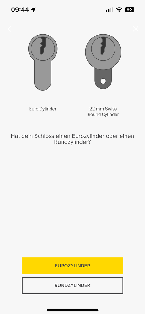

Auf gehts an die Inbetriebnahme, durch scannen des QR in der Yale Home App:
IMG_0472.jpegIMG_7103.pngIMG_7104.pngIMG_7105.pngIMG_7106.pngIMG_7107.pngIMG_7108.png

Jetzt geht es an die mechanische Montage. Vergleich der beiden Grundplatten. Die sind in etwa gleich groß (links L2, rechts L1).

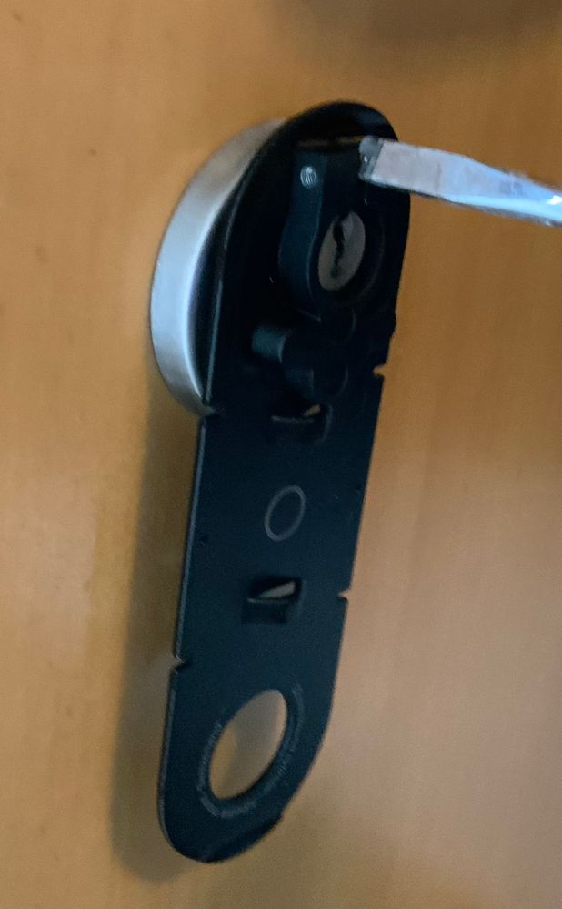

Um die neue Grundplatte über den Zylinder zu kriegen, musste ich die Klemmung mit einem Schraubenzieher leicht öffnen, da sie ohne nicht drauf ging.
Danach ließ sie sich leicht mit dem beiliegen Imbus fixieren.

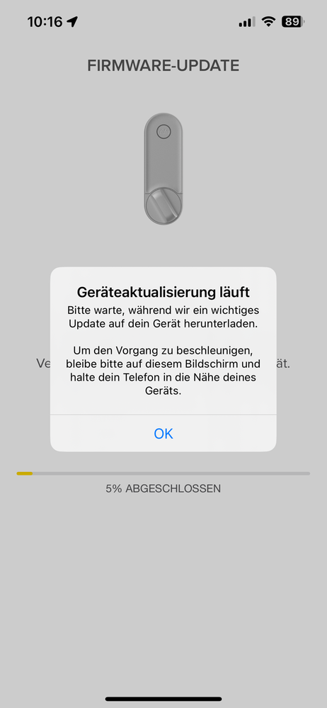

Als erstes wurde direkt eine neue Gerätesoftware installiert, das hat ca. 5 Minuten gedauert.

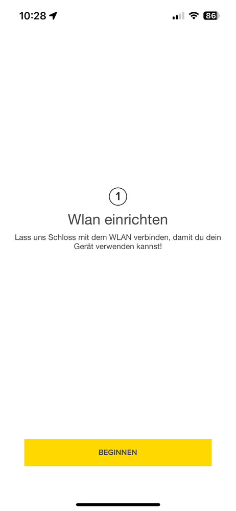

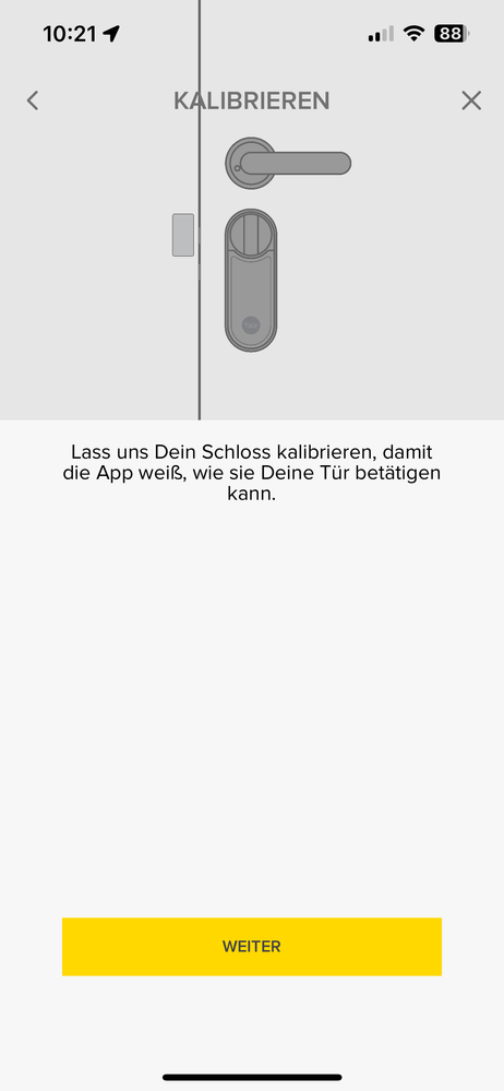

Nach dem Kalibrierungsprozess (gleiche Schritte wie beim L1), kam die WLAN Einrichtung. Die Yale Bridge, wie beim L1 ist nicht mehr erforderlich.
