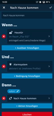

Ja. Absolut einfach per Automation:
HRs
Funktioniert super per Automation, seit ich verstanden habe wie man eine UND/ODER Verknüpfung erstellt..
Ich habe das sehr ähnlich, wie oben, gelöst.
Auslöser ist jeweils das Ver-/Entriegeln des Türschlosses.
