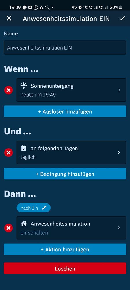

Okd227
Servus Uwe29,
ich habe dein Problem folgendermaßen mit 2 Automationen gelöst:Sim EINSim EINSim AUSSim AUS
Vielleicht hilft dir das ja weiter.
