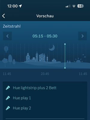

Dienste/Anwesenheitssimulation/Zwischenstecker auswählen fertig. In der Vorschau kannst du dann sehen, wann/wie lange dann die Zwischenstecker an sind.
Hallo Christian1, danke für die Antwort. Ich habe die Anwesenheitssimulation geprüft (Zeiten in der Vorschau stimmen) und auf Ein gestellt, kann aber noch nicht sagen, ob es läuft, weil ja mein Auslöser der Sonnenuntergang ist. Ich will auf keinen Fall einen festen Zeitraum eingeben, sondern im bspw. Sommer eben erst um 20:30h im Winter schon um 18h die Lampe einschalten lassen. Und: sie muss wieder zum definierten Zeitpunkt ausgehen.
Hallo Uwe29,
du kannst in der Vorschau oben den Zeitstrahl mit dem Pfeil oder auf der Linie vor und zurück bewegen, dann wird dir unten angezeigt, wann/ welcher Zwischenstecker aktiv ist. Ggf. kannst du aber auch eine feste Zeit als Automation eingeben, wenn die Anwesenheitssimulation um z.B. um 23:05 Uhr beendet werden soll.

in der Anwesenheitsvorschau wird angezeigt, dass der besagte Zwischenstecker um 17h angeht (stimmt nicht mit den Zeiten der Automation überein), um 18:30 wieder aus und um 18:45 wieder angeht. Aus ist dann um 20:45/21h. Dann wird angezeigt, dass er 21:15h wieder angeht und um 22:30/22:45h aus. Keine Ahnung, was dass soll.

Ab 00:00 Uhr wird nichts mehr aktiviert, bis zum frühen Morgen. Ab 05:15 Uhr fängt dieSimulation wieder an aktiv zu werden.
Aktiviere es doch einfach mal und schau Dir die Vorschau an.
Hallo, habe ich gemacht: An zw. dem Zeitfenster 17:00 und 17:15, aus im Zeitfenster 18:30 und 18:45. An wieder zw. 18:45 und 19:00h. Aus zw. 20:45h und 21:15h. An wieder 21:15, aus 22:30h. Geht dann morgens wieder an und bleibt dann den Tag über aus. Etwas chaotisch.

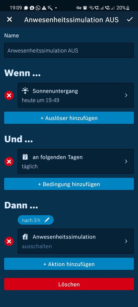

Okd227
Servus Uwe29,
ich habe dein Problem folgendermaßen mit 2 Automationen gelöst:Sim EINSim AUS
Vielleicht hilft dir das ja weiter.
