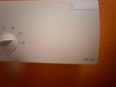

Gas-Wandheizgerät von Vaillant mit analogem Kabelthermostat auch von Vaillant VRT-ZA soll durch digitales Thermosystem von Bosch ersetzt werden.
Was brauche ich alles von Geräten um einen kabelgebundenen Thermostat durch einen digitalen Thermostat von Bosch zu ersetzen und das ganzen Heizsystem auf digital umzurüsten?
Foto des Thermostats im Anhang.

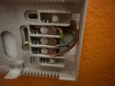

Hab mal kurz gegoogelt. Das alte Teil unterstützt 15 ... 24 V, ob Gleichspannung oder Wechselspannung habe ich nicht so richtig rausgelesen. Könnte ggf. klappen mit dem 24 V Raumthermostat, die Kabelfarbe grün/gelb erscheint mir - wohlwollend formuliert - allerdings fragwürdig in dem Zusammenhang und beim Blick auf das Schaubild.
