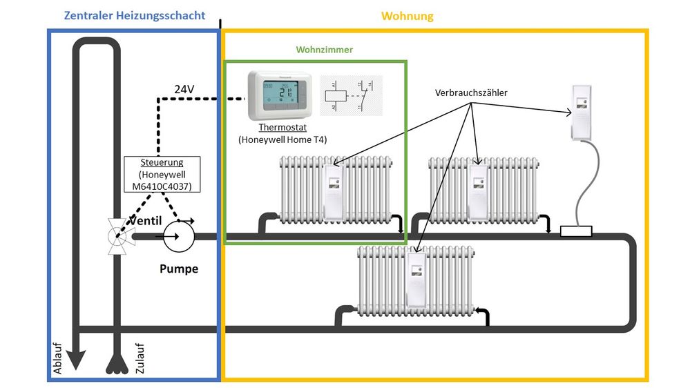

Es geht um die zukünftige Behinderten-WG in einem Hochhaus und deren Heizungssteuerung.
Jede Wohnung wird vom Hauptstrang mit Warmwasser zum Heizen versorgt.
Jede Wohnung hat ein zentrales Thermostat (hier: im Wohnzimmer), das als Umschalter für das jeweilige 3-Wege-Ventil der Wohnung im Hauptschacht dient.
Der zentrale Thermostat kann nur Temperatur messen und abhängig von der im Kalender hinterlegten Soll-Temperatur den internen Umschalter in die Öffnen oder Schließen Position bringen. Das steuert den Heizwasserdurchfluß in der gesamten Wohnung (die Ringleitung).
Zur Zeit lasse ich alle Heizkörper und -ventile austauschen. Die Bosch Heizkörperthermostate II liegen schon bereit. Die Bosch Raumthermostate II sind schon angelegt genauso wie die Bosch  Tür-/Fenstersensoren II.
Als Eigentümer darf ich den Honeywell Thermostat und die Honeywell Steuerung / Antrieb austauschen - falls es sinnvoll ist.
Natürlich möchte ich die Bosch Heiz-Regelung pro Zimmer und die zentrale Heizsteuerung miteinander koppeln. Der Durchfluß soll stattfinden, wenn mindestens ein Zimmer Heizbedarf melden. Analog soll der Durchfluß stoppen, wenn kein Zimmer Heizbedarf meldet.
Was für Ideen habt Ihr, wie das zu realisieren wäre?

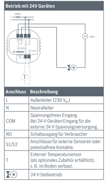

Anhand der bei einigen Baumärkten schon verlinkten Anleitungen und Anschlusspläne scheint es nur noch eine Variante zu geben, die 230V und 24 V beherrscht. Der Schaltkontakt ist an sich potenzialfrei und wird über eine beiliegende Brücke bei Verwendung mit 230 V auf die Versorgungsspannung gelegt.

Statt des Honeywell Haupt-Thermostats könntest du ein Raumthermostat II 24V/230 V als "Zentralsteuerung" verbauen, dass das Ventil im zentralen Heizungsschacht steuert, aber keinem realen Raum zugeordnet ist.
Dann folgende verschachtelete Automationen für jeden Raum im System hinterlegen (Temperaturwerte sind beispielhaft)
  • WENN
       Raumtemperatur Zimmer 1 > 23°C
    UND
       Raumtemperatur Zimmer 2 > 24 °C
       und
       Raumtemperatur Zimmer 3 > 22°C
       und
       Ggf. weitere sinnvolle Nebenbedingungen, z.B. Tageszeit für generelle Nachtabsenkung
    Dann
       Heizmodus Zentralsteuerung = Off (also Heizpause)
Wenn jeder Raum sein Soll- überschritten hat, wird das zentrale Ventil geschlossen. Zum Wiederöffnen des Ventils noch einen analogen Satz Automationen mit "WENN Raumtemperatur < 21°C" usw. anlegen.

"Raumthermostat II 24V" das wird wohl der Schlüssel zum Erfolg sein. Bislang habe ich nur die 230V-Variante der 2. Generation gesehen. Selbst wenn es kein Umschalter, sondern "nur" ein Ein-/Aus-Schalter wäre, könnte ich das im Schaltkasten des Hauptstranges entsprechend (wohl mit einem Relais) realisieren.

Danke für den Hinweis. Ich habe die Unterlagen im Internet (nicht Bosch) gefunden.
Das sollte mit entsprechender zusätzlicher Umschaltung klappen (Stellantrieb rausfahren / Stellantrieb reinfahren). Danke Dir!
