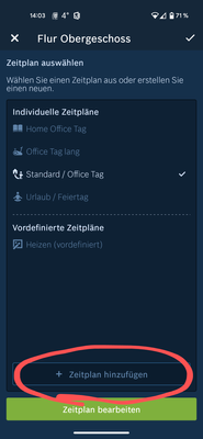

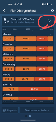

Man gehe auf die zweite Seite der Raumtemperatur.
  • Dort sieht man das Layout des aktuellen Zeitplan.
  • Im Untermenü einfach einen weiteren erstellen (bis zu vier eigene + der vordefinierte lässt sich anpassen. Screenshot_20231126-140340.png

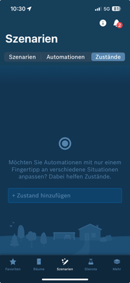

@BernyR Sind heute mit dem App-Update gekommen:
Habs ausprobiert. Zustand ofen an angelegt und automatisierung ofen an. Wenn Zustand ofen an aktiviert wird, dann Raumtemperatur auf 16 grad stellen. Aber weder die Automatisierung noch den Zustand kann ich auf die Favoritenseite bringen. Die Hirnwindungen der App Entwickler sind mit meinen nicht kompatibel
