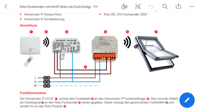

Hallo @LXF
ich hatte die selbe Frage für mein Haus.
Da aber Homematic mit Roto *ohne* Roto-Gateway!
Es braucht Roto-Zusatzkomponenten neben den Handsendern.
Vielleicht ist auch etwas analoges mit Velux und der Lichtsteuerung II möglich.
