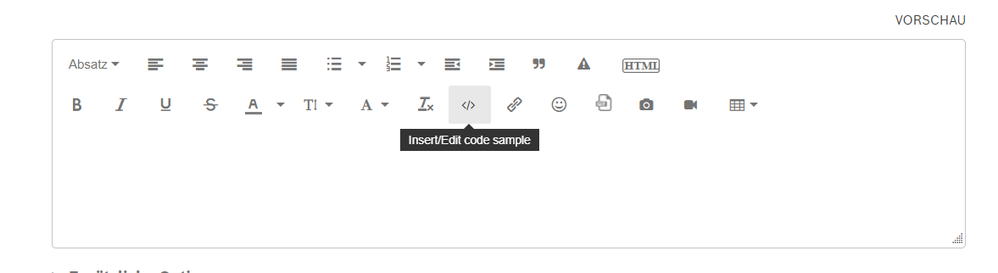

Hallo @Frank .
Meinst du das hier?
Frank
Vielen Dank, genau das meine ich, aber das sehe ich bei mir nicht.
Ist nur in der Desktop Ansicht sichtbar

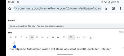

Frank
Wenn ich bei meinem Pixel 7a die Desktop Ansicht wähle, habe ich zwar mehr Menüs, aber dieses Menü leider auch nicht.

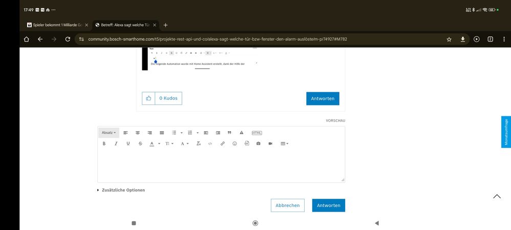

Auf meinem Xiaomi ist es da. Screenshot_2024-11-18-17-49-21-932_com.android.chrome.jpg
Dann liegt es an der Auflösung. Am einfachsten dann am PC wahrscheinlich .
