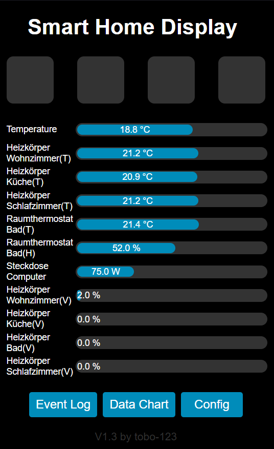

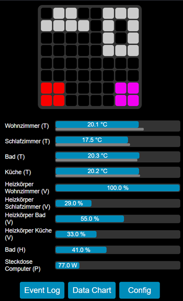

Ich will euch daher meine Lösung vorstellen: Ein ESP8266-basierter Datenlogger mit Dashboard für das Bosch Smart Home, der über eine Adresse per WLAN im Browser abgerufen werden kann. So sieht das Dashboard aus:
Es zeigt oben vier Felder, die durch Zustände farblich aktiviert oder deaktiviert werden können (und sogar blinken können). Hier kann man anzeigen, ob z.B. ein Fenster offen steht, es irgendwo feucht wird oder das Alarmsystem aktiviert wird. Darunter befinden sich dann die Balkendiagramme von Messwerten. Aktuell kann ich Temperaturen, Ventilpositionen, Feuchtigkeit und Stromverbräuche von Geräten anzeigen lassen. Die aktuelle Außentemperatur beziehe ich von OpenWeatherMap, da es noch keinen Außentemperatursensor gibt, der auslesbar wäre.

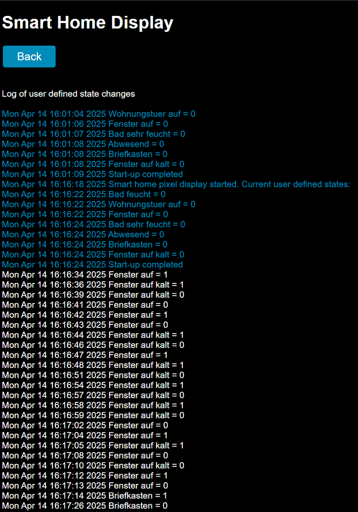

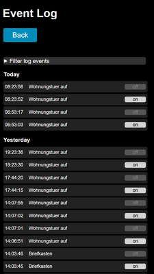

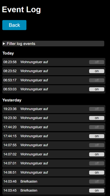

Alle Änderungen von Zuständen werden in einem Event-Log gespeichert, der ca. 500 Eintrage fasst:

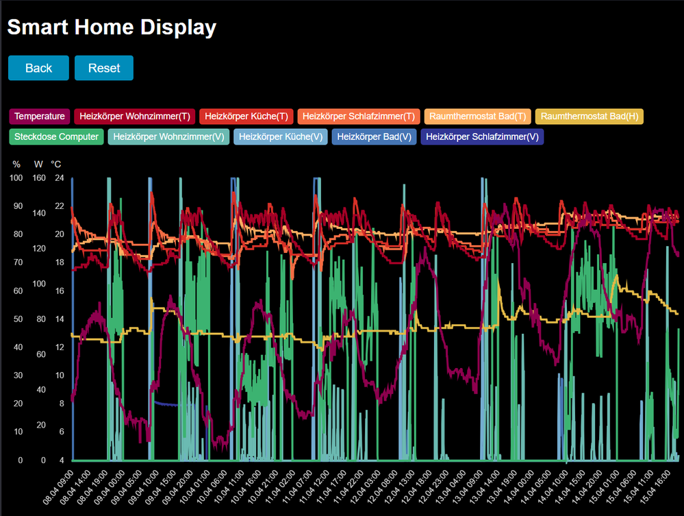

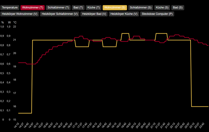

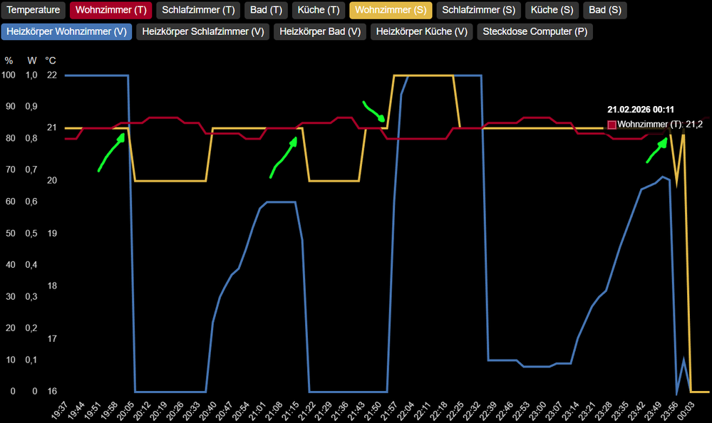

Die Messwerte können in einem Diagramm dargestellt werden. In diesem kann man auswählen, welche Daten man sehen möchte, außerdem kann man hineinzoomen und nach rechts- und links scrollen, um sich bestimmte Verläufe im Detail anzuschauen. Aktuell speichere ich bis 500kB an Messwerten, das reicht bei 10 aufgenommenen Werten und einem Updateintervall von 10 min für ca. einen Monat (Update: Mittlerweile speichert das Programm problemlos 1,5 MB an Messdaten, dass reicht für mehrere Monate).

Wenn man an den ESP ein 8x8-Pixeldisplay anschließt, wird daraus mein Smart Home Pixel Display, das ich hier vorgestellt habe: Smart Home Pixel Display. Es geht aber auch ohne Display, man braucht nur einen ESP8266 D1 mini (ca. 3-4 EUR) und ein USB-Kabel, um das Programm aufzuspielen und für die Stromversorgung. Der ESP selbst verbraucht nur < 0,5 W.

@tobo123 Sieht schick aus 👍.
Hast Du nur ein Fenster? Im Log ist nur 2 eins zu sehen und das geht teilweise im Sekundentakt von 0 auf 1 und zurück.
HomeKit zeigt genau an, welches Fenster usw.
am 16. April 2025 13:20
Ne, ich hab mehr als ein Fenster 😉 Der Log zeigt ja Zustandsänderungen an. Ich hab eine Automation in der Bosch App, die bei einem offenen Fenster den Zustand Fenster auf aktiviert. Das kommt ins Log. Wenn man einzelne Fenster oder alle Fenster in einem Raum oder Fenster auf einem Stockwerk oder offene Fenster zu einer bestimmten Uhrzeit etc. geloggt haben möchte, muss man eben mehrere Zustände definieren und die Automation anpassen. Das schafft viele Möglichkeiten zur Individualisierung.
Das der Fensterzustand im Log im Sekundentakt an und aus ging lag daran dass ich genau das getestet hatte 😉

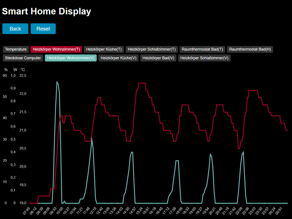

Hallo, der ESP ist gestern angekommen und heute habe ich ihn ausprobiert. Hat soweit alles funktioniert, echt eine tolle Sache. Ich kann jetzt die Temperaturen aufzeichnen. Wenn ich wüsste wie man hier ein Bild hochlädt würde ich es zeigen 😀
vor einer Woche
Ach jetzt hab ichs gefunden. die Ventilwerte speichere ich auch ab.

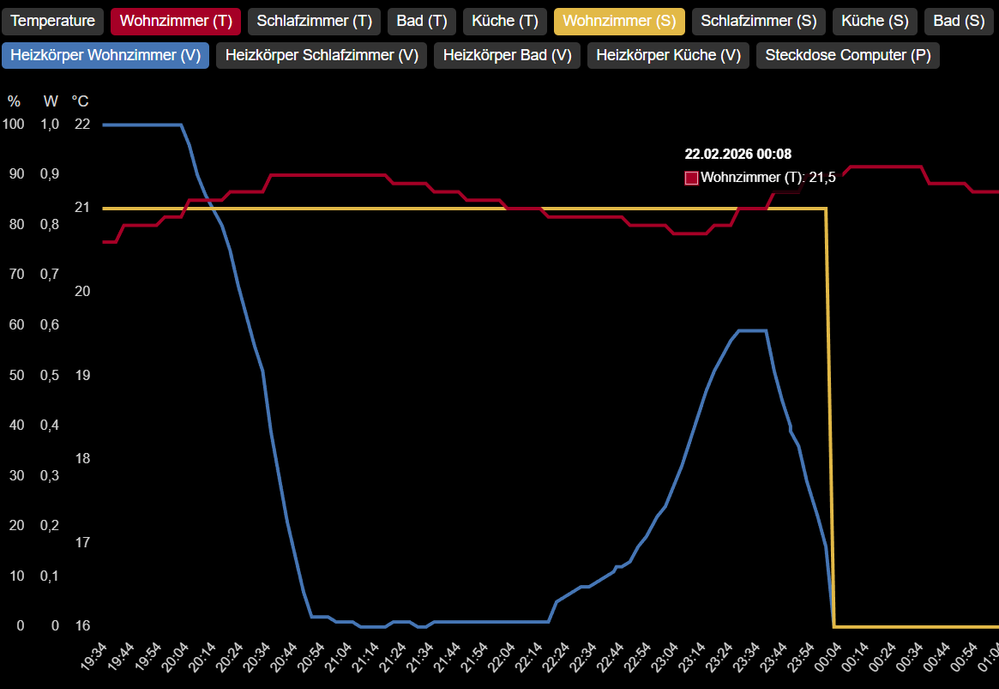

Nächstes Update: Da ich verfolgt habe, dass viele sich wünschen Aktionen durch ein Datum auszulösen (Bosch kann ja aktuell nur Uhrzeiten), habe genau diese Funktion eingebaut: Ein Ein- und Aus-Datum können gesetzt werden, um einen Zustand zu aktivieren bzw. zu deaktivieren. Hier z.B. Abwesenheit über Weihnachten und Silvester und das Einstellen eines Zustands "Winter". Die Zustände können dann in der Bosch App genutzt werden in Automationen.
Gibt's in der neuen Version, die man hier runterladen kann: Link
