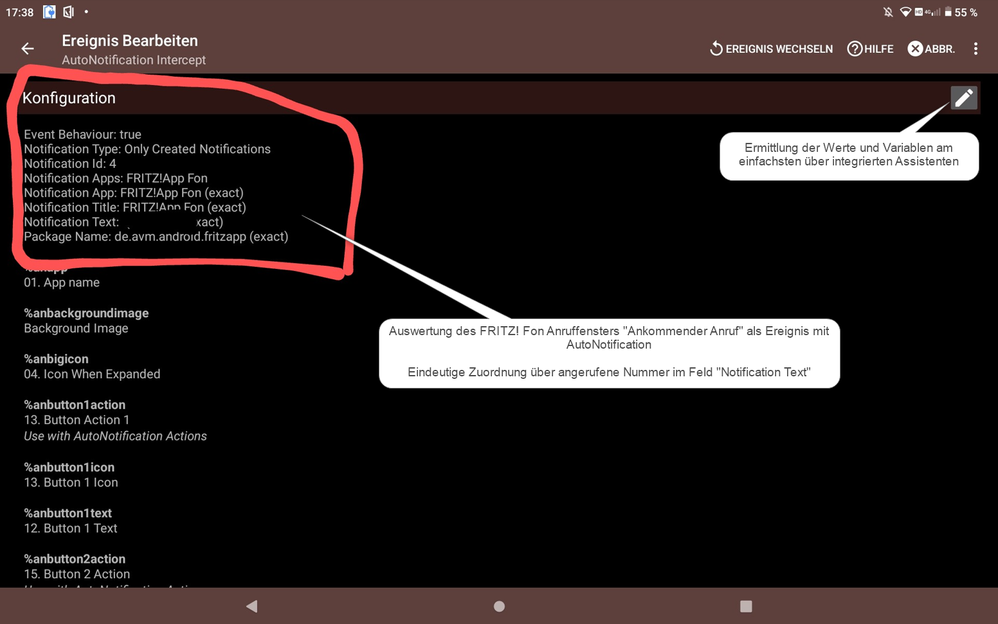

  • Anruf eines erlaubten Anrufers (= Whitelist der FRITZ! Box, andere kommen gar nicht durch) auf der definierten Festnetznummer. Das Anruffenster der Fon App wird bzgl. der angerufenen Nummer ausgewertet. Wenn die Bedingungen erfüllt sind, werden die Tasks ausgeführt. Das geschieht nur einmalig als "Ereignis", wenn das Fenster erscheint.
    Ereignis "ankommender Anruf", Auswertung bzgl. definierter angerufender NummerEreignis "ankommender Anruf", Auswertung bzgl. definierter angerufender Nummer

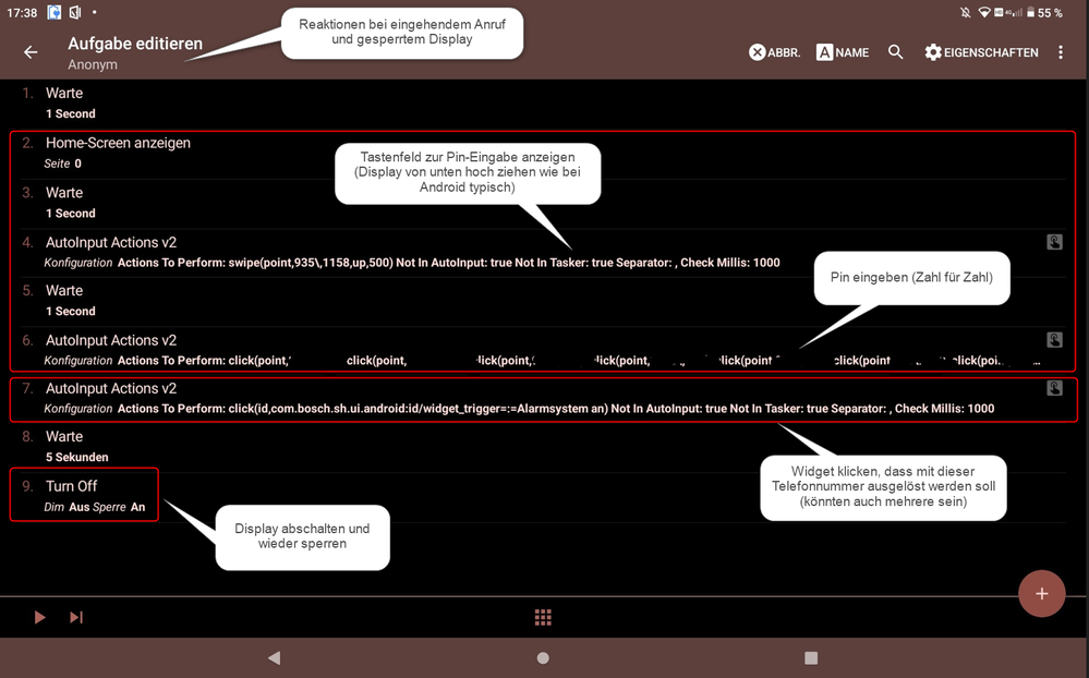

Zugehörige Tasks (Aktionen), wenn Auslöser erfüllt:
  • Entsperren des Tablets durch automatisierte Pin Eingabe.
    • Home-Botton drücken und nach oben wischen um das Nummernpad anzuzeigen.
    • Pin eingeben, um das Tablet zu entsperren.
  • Das definierte Widget klicken.
  • Das Display abschalten, womit die Displaysperre wieder aktiv ist.
    Reaktionen bei gültigem Anruf: Entsperren und Klicken des WidgetsReaktionen bei gültigem Anruf: Entsperren und Klicken des Widgets

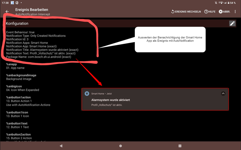

  • Auswerten der Benachrichtigung zum Status des Alarmsystems. Wenn die Bedingungen erfüllt sind, also der erwartete Text in der Nachricht steht, werden die Tasks ausgeführt. Stimmt der Text nicht überein (z.B. anderes Alarmprofil, Warnung bei geöffnetem Fenster) löst das Tasker-Profil nicht aus.
  • Das geschieht nur einmalig als "Ereignis", wenn das Fenster erscheint. Es macht also nichts, dass die Nachricht in der Statusleiste stehen bleibt. Weitere Löschaktionen sind nicht erforderlich.
    Auswerten der Alarmstatus-BenachrichtigungAuswerten der Alarmstatus-Benachrichtigung

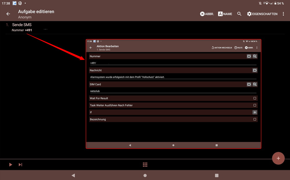

  • Senden einer SMS (von der SIM-Karte) an eine definierte Nummer.
    Senden einer SMS bei erwarteter Alarmstatus-BenachrichtigungSenden einer SMS bei erwarteter Alarmstatus-Benachrichtigung

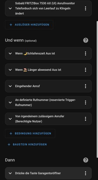

Über eine Home Assistant Automatisierung kann ein Telefonanruf nun eine oder mehrere gewünschte Aktionen ausführen. Im folgenden Beispiel ist es der Garagentoröffner, also meine ursprüngliche Motivation um vom Fahrrad aus das Tör öffnen und direkt hinein fahren zu können. Aber auch andere Funktionen, wie z.B. das Deaktivieren / Aktivieren des Alarmsystems sind natürlich möglich.
Der resultierende YAML-Code dieser Automation sieht wie folgt aus. Der Name des Fritz!Box Sensors variiert mit dem Fritz!Box Modell. Am einfachsten ist es den Auslöser "Sobald" im visuellen Editor einzutragen und dann in den YAML-Code zu wechseln und die Phrase zu kopieren. (Vielleicht erkläre ich das auch alles viel zu ausführlich; ich bin Home Assistent Neuling und für mich war das nicht sofort klar.)
alias: Garagentoröffner
description: Bedienung des Garagentoröffners durch definierten Telefonanruf
triggers:
  - trigger: state
    entity_id:
      - sensor.fritz_box_7530_ax_ui_anrufmonitor_telefonbuch
    from: idle
    to: ringing
    enabled: true
conditions:
  - condition: state
    entity_id: switch.userdefinedstate_schlafenszeit
    state: "off"
  - condition: state
    entity_id: switch.userdefinedstate_heizung_urlaubsbetrieb
    state: "off"
  - condition: template
    value_template: >-
      {{ state_attr('sensor.fritz_box_7530_ax_ui_anrufmonitor_telefonbuch','type')
      == 'incoming'}}
    enabled: true
    alias: Eingehender Anruf
    value_template: >-
      {{ state_attr('sensor.fritz_box_7530_ax_ui_anrufmonitor_telefonbuch','to')
      == '<Anzurufende Nummer im eigenen Rufnummernkreis der Fritz!Box>'}}
    enabled: true
    alias: An definierte Rufnummer (reservierte Trigger-Rufnummer)
  - alias: Von irgendeinem zulässigem Anrufer (Berechtigte Nutzer)
    condition: or
    conditions:
        value_template: >-
          {{ state_attr('sensor.fritz_box_7530_ax_ui_anrufmonitor_telefonbuch','from')
          == '<Rufnummer des (ersten) berechtigten Anrufers>'}}
        enabled: true
        alias: Berechtigter 1
        value_template: >-
          == '<Rufnummer des (weiteren) berechtigten Anrufers>'}}
        enabled: true
        alias: Berechtigter 2
actions:
  - device_id: <Device ID eintragen (lassen)>
    domain: button
    entity_id: <Entitäts ID eintragen (lassen)>
    type: press
mode: single
Für die Bedingungen mit Bezug zum Telefonat müssen drei Helfer-Entitäten als Binärsensor-Template angelegt werden:
  • Anruftyp:
state_attr('sensor.fritz_box_7530_ax_ui_anrufmonitor_telefonbuch','type')​
  • Angerufene Nummer:
state_attr('sensor.fritz_box_7530_ax_ui_anrufmonitor_telefonbuch','to')​
  • Anrufende Nummer:
state_attr('sensor.fritz_box_7530_ax_ui_anrufmonitor_telefonbuch','from')​
Die beiden anderen Bedingungen sind Zustände im Bosch Smart Home, welche einfach als Entität ausgewählt werden können.
Das schöne an der Lösung über Home Assistent ist nun, dass eben weitere Bedingungen berücksichtigt werden können. Man kann so mit ein und der selben Telefonnummer verschiedene Aktionen auslösen. Im Extremfalls reicht so die Alltagstelefonnummer, welche im Urlaub genutzt werden kann, damit die Nachbarn das Alarmsystem umschalten können. Insgesamt eine tolle Möglichkeit systemfremden Personen Zugriff auf bestimmte Funktionen zu geben und dies ggf. situativ einzuschränken.
    enabled: true
    condition: or
    conditions:
        value_template: >-
        enabled: true
        value_template: >-
        enabled: true
actions:
    domain: button
    type: press
mode: single
