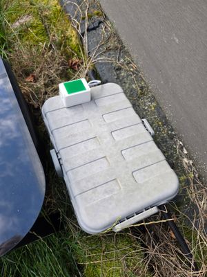

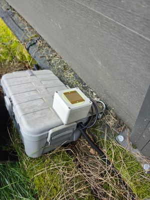

Ich habe mir jetzt auch einen Regensensor selbst gebaut (echt schwer nachvollziehbar, warum BOSCH hier nicht in die Gänge kommt; das Teil ist in 15 Minuten mit fertigen Komponenten gebaut, zumal es wirklich öfters gewünscht wird, z.B. https://community.bosch-smarthome.com/t5/feedback-und-w%C3%BCnsche/regensensor-selbstgebaut-original...
Kosten ca. 100 Euro
für Netzgerät 12V DC (z.B. Karyoosi LED Trafo 12V, Trafo 230V auf 12V 20W 1.67A, Wasserdicht IP67), ein Regensensor KEMO M152K mit Heizung (wichtig für schnelles Abtrocknen nach Regenende), ein Tür-/Fensterkontakt (alternativ ein BOSCH Releais mit Schalteingang) und Kleinmaterial Kabel und Klemmen.
Aufbau super fix; nur das Löten parallel am Reed-Kontakt vom Tür-/Fensterkontakt ist etwas aufwändiger:
Verkabelt mit Klemmen super simpel und schnell:
Am Rasenmäherroboter habe ich eine Outdoorbox mit Stromanschluss, also alles nur reingelegt und fertig:

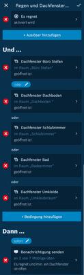

Dann ein Zustand "Es regnet", der über 2 Automationen "Regen beginnt" (Zustand aktiviert) und "Regen beendet" (Zustand deaktiviert) gesteuert und einer Automation: Wenn Zustand "Es regnet" aktiviert wird und mind.1 Dachfenster geöffnet ist, dann Benachrichtigung senden:

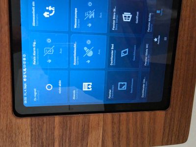

Und am Smart Home Tablet noch unter Favoriten (links oben) eine Regenkachel hinterlegt:

Den Zustand brauchst du eigentlich nicht, denn die selbe Info bekommst du direkt vom TFK.
Vielleicht steckt aber natürlich mehr dahinter.
Stefan71242
Ich nutze den Zustand für die Kachel in den Favoriten als Anzeige und für weitere Automationen und als schnelle Übersicht in der Zustandsübersicht. Aber du hast natürlich Recht; der TFK direkt abfragen ginge auch 😊

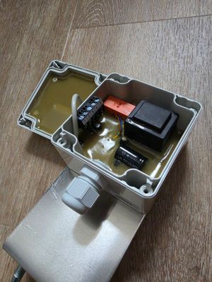

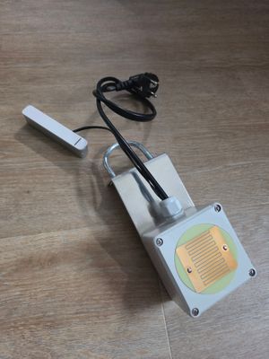

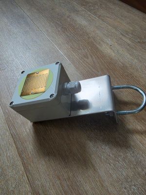

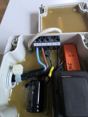

Der Regensensor M152K funktioniert soweit, aber nach Regenende dauert es bei meinem zu lange und ich habe mir jetzt diesen geholt: Regensensor R2 (RGW-230; den gibt es auch für DC 24V Versorgung: RGM-24V-T; wird auch in Deutschland produziert 😊). Vorteil von diesem: deutlich robuster gebaut; innen komplett vergossen und eben direkt über ~230V anschliessbar und das reduziert die Verkabelung natürlich deutlich:
Mit Montagewinkel und MastbefestigungMit Montagewinkel und MastbefestigungSuper vergossen, sollte ewig haltenSuper vergossen, sollte ewig haltenAnschließen super easy: 1+2 = ~230V, 3+4 Regen Kontakt offen, 3+5 Regen Kontakt geschlossenAnschließen super easy: 1+2 = ~230V, 3+4 Regen Kontakt offen, 3+5 Regen Kontakt geschlossenWeniger geht für einen "BOSCH"-Regensensor echt nichtWeniger geht für einen "BOSCH"-Regensensor echt nichtTür-/Fensterkontakt in die Box und 230~ Stecker darin in Steckdose - fertigTür-/Fensterkontakt in die Box und 230~ Stecker darin in Steckdose - fertig
Der Preis ist etwas höher als beim M152K, aber dafür braucht man ja auch kein Netzteil und Klemmen mehr und Montagewinkel und Mastbesfestigung ist auch gleich dabei .
Auslösung und Abtrocknung schneller, von daher auch zu empfehlen. Den entgültigen Montageort überlege ich mir noch; zum Testen so erst Mal ok. Kommt dann wahrscheinlich endgültig an die Wand neben einer Terrassenüberdachung 😊
