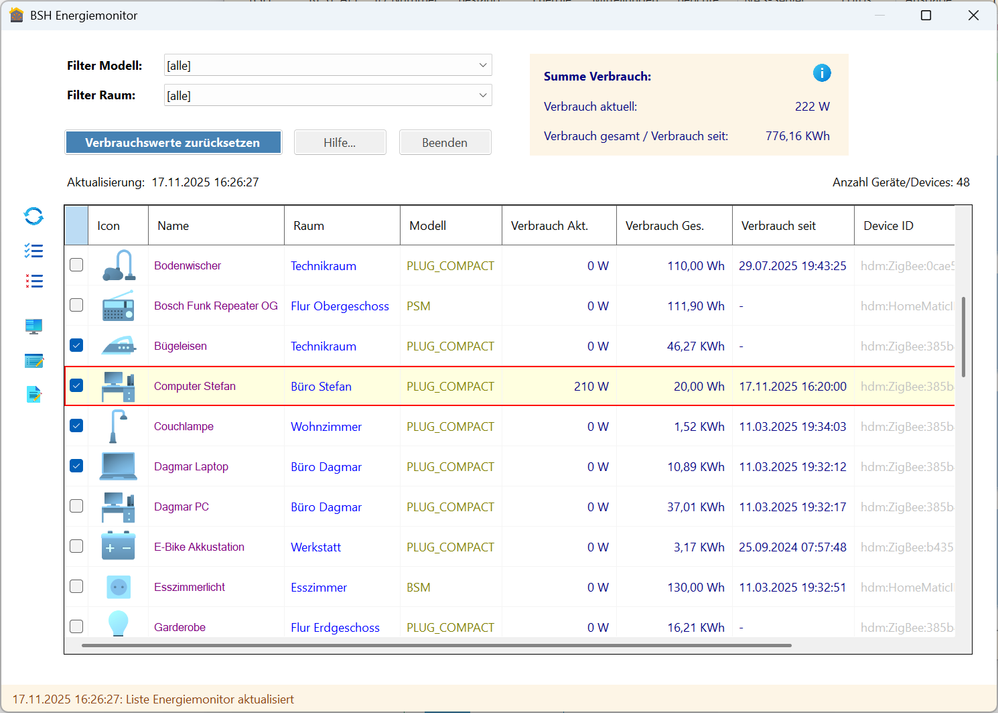

Gibt es eigentlich eine REST-API Befehl für die neue Funktion Stromverbrauchswerte zurücksetzen?
In der REST-API Dokumentation finde ich nichts.
Danke vorab und viele Grüße 👋🤓

Stefan71242
Die fehlende Werte hole ich jetzt auch dynamisch 🤗  Hätte ja sein können, dass es ein Bug ist oder es einen Trick gibt, immer alle Werte zu erhalten...
Das Zurücksetzen funktioniert damit, vielen Dank:
POST /smarthome/devices/<deviceId>/services/PowerMeter/operation/resetEnergySummation
Gibt es neben dieser Dokumentation https://local.apidocs.bosch-smarthome.com/
noch eine andere, weil da finde ich den Befehl POST  services/PowerMeter/operation/resetEnergySummation  nicht.
Viele Grüße, Stefan 👋🤓

Stefan71242
Endlich nicht mehr händisch alle einzeln zurücksetzen 😀
Falls du noch mehr nicht dokumentierte REST-API Aufrufe hast, gerne her damit 😁👍
