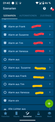

Die einzige Lösung die ich sehe ist jedem Nutzer ein Szenario für Alarmsystem an und Alarmsystem aus zu geben. Das drücken der Szenarios ist in HA sichtbar. Einziger Punkt: Wenn du die BSH Integrationen in HA neu startest werden alle Szenarien als ausgelöst erkannt oder genauer gesagt bekommen ein neuen Zeitstempel auf den die Automation reagieren. Aber das passiert ja nicht oft.
Grüße.
Frank
@M_Rapske vielen lieben Dank!. Das es dafür eine Möglichkeit gibt, hätte ich nicht gedacht.
Meine Szenarien heissen dann:
Alarm an Frank
Alarm an Susanne
Alarm an Tim
Alarm an Vanessa
Alarm aus Susanne
Alarm aus Frank
Alarm aus Tim
Alarm aus Vanessa
In home assistant heissen die Szenarien dann wie folgt;
event.scenario_alarm_an_frank
event.scenario_alarm_an_susanne
event.scenario_alarm_an_tim
event.scenario_alarm_an_vanessa
event.scenario_alarm_aus_susanne
event.scenario_alarm_aus_frank
event.scenario_alarm_aus_tim
event.scenario_alarm_aus_vanessa

In der Smart Home App könntest du statt Szenarien auch Automationen anlegen, die den Alarm aktivieren und eine Benachrichtigung schicken.
Die so personalisierte Automation setzt du als Favorit auf das jeweilige Handy.
Ob das dann im Widerspruch zu Home Assistent steht oder integriert werden kann, weiß ich nicht.
Home Assistent nimmt nur Szenarien. Die können aber auch leer sein. Die Automation kann ja das Szenario auslösen. Aber es bleibt halt irgendwo das gleiche, wenn es zu HA rüber soll. Das Szenario ist da.

Frage 1
Wo erscheint die Benachrichtigung?
Frage 2
Kann ich damit verhindern, dass wie bei den Szenarien ein Familienmitglied den Button Alarm aus eines anderen Familienmitgliedes drückt? Kommt man praktisch beiden automationen nicht an die automationen anderer?
Also wie administriere ich das?
Ah @M_Rapske hat bis auf Frage 1 alle geklärt.

Frank
@M_Rapske
Geschalten mit Bosch Smart Home App
Jetzt funktioniert es wieder, wie die erste Version.
Wenn ich die Alarmanlage ein oder aus über ein Button, welcher über das Szenario erstellt wurde schalte,
bekomme ich immer zwei Zustandsmeldungen.
Eine die den Benutzer als System erkennt
und
eine Meldung die den richtigen Namen (also der Name, der dem Szenario hinterlegt ist) ausgibt.

Man müsste das größer aufbauen und das Alarmsystem nicht in BSH schalten sondern in HA. Dann dürfte man aber nicht das Alarmsystem in den Favoriten der BSH App benutzten.
Das Problem ist, dass ich nicht unterscheiden kann, ob das Alarmsystem von HA oder von Bosch aktiviert wird. Es gibt kein Attribute unter "arming".
Einfache Lösung wäre die Szenarien Alarmsystem ein und Alarmsystem aus mit aufzunehmen und die Favoritenkachel "Alarmsystem" in BSH nicht zu nutzen.
Würde dann so aussehen:

Frank
Worin Aufnehmen? In Räumen in der Bosch Smart home App?
@M_Rapske du hast mir so geholfen, es ist ja nur ein kosmetischer Fehler.
Ich kann jetzt erkennen wer  den Alarm ein und ausgeschalten hat, Ob da zusätzlich noch ( wenn es von der Bosch Smart home App betätigt wurde ) System steht, ist egal.
Vielen lieben Dank
