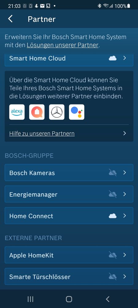

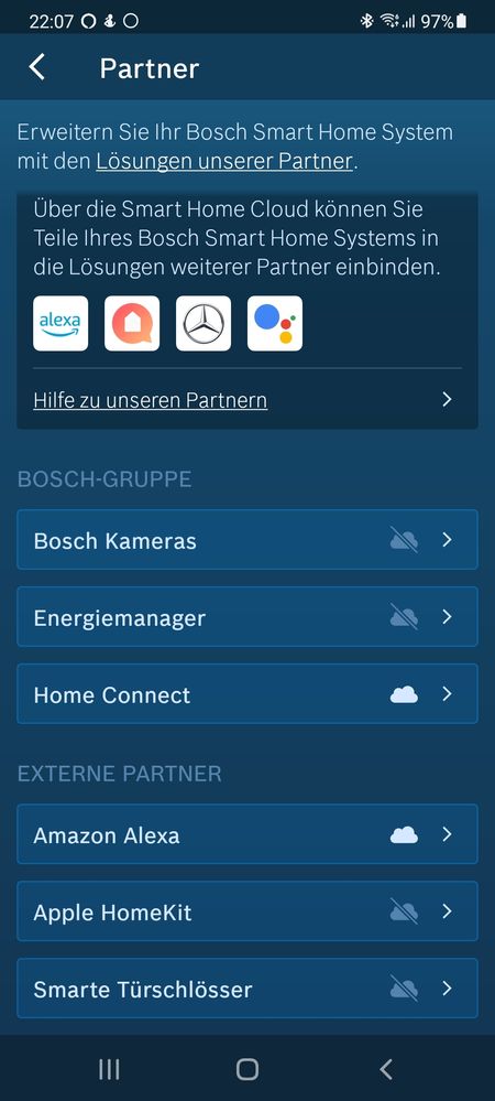

Steffen_M
Head of the Homies
der Wechsel zum neuen Alexa-Skill verlief bei uns reibungslos. Die Geräte reagierten danach wie versprochen deutlich schneller. Ich spreche dabei in der Vergangenheit, denn seit Donnerstagabend hat Alexa gegen 20 Uhr von einer Minute zur andern den Dienst komplett quittiert. Egal welches über den Controller angebundene BOSCH-Gerät aktiviert werden soll, man hört als Antwort "xyz reagiert gerade nicht". Ein Deaktivieren/Aktivieren des Skills hat diesmal als Workaround nicht geklappt. Von der Hotline hatte ich schon einmal den Tipp bekommen, dass man in der App unter Partner die Kopplung zu Alexa entfernen und wieder hinzufügen soll. Das hat schon mehrmals so zum Erfolg geführt. Also flux unter "Mehr - Partner - externe Partner" die Kopplung getrennt. Doch diesmal endete das im Desaster. Unter "externe Partner" gibt es nun nur noch "Apple Homekit" und "Smarte Türschlösser". Die Zeile Alexa ist weg. Zu allem Verdruss ist das auf allen eingebundenen Tabletts / Handys so. Eine weitere Nutzung ist somit überhaupt nicht mehr möglich. Sehr schade, kurz vor Weihnachten.

Steffen_M
Head of the Homies
Hallo, mit der Samrt Home Cloud hat in der Tat was nicht gestimmt. Die hatte ich bereits aktiviert gehabt. Am Donnerstagabend war sie beim Auftreten des Fehlers deaktiviert. Ich hab sie wieder deaktiviert. Als ich vorhin wegen dem Fehler weiter gesucht habe, war sie wieder deaktiviert. Ich habe sie erneut eingeschaltet (danach hatte ich den Screenshot vom Handy gemacht). Geholfen hat das leider auch nicht. In der Zwischenzeit habe ich versucht, eine alte Version der App zu installieren, was aber leider scheiterte. Ein Downgrade wird wohl nicht unterstützt. Deshalb hab ich mal schnell unter Windows 11 das Android Subsystem aktiviert und dort die "Bosch Smart Home_v10.2.2168_apkpure.com.apk" aktiviert. Und was soll ich sagen. Dort gibt es "Amazon Alexa" und nebenbei fiel mir dabei noch auf, dass "Google Home" in der aktuellen App ebenfalls im Screenshot der aktuellen App verschwunden war. Ich konnte Die Kopplung mit Alexa mit der alten Version herstellen. Mitgespielt hat sie danach noch nicht, denn ich musste den Skill erneut aktivieren und nun geht es wieder. Ein seltsamer Fehler, der diesmal nicht so einfach zu lösen war. Das da aber noch der Wurm drin steckt erkennt man daran, dass die alte App "Google Home" anzeigt. In der aktuellen Version taucht nun auf einmal wieder "Amazon Alexa" auf, "Google Home" fehlt. Für mich im Moment nicht wichtig, da ich es nicht nutze.

serlev
Guten Morgen @Steffen_M,
ich habe die Umstellung so verstanden, dass Home und Alexa nun direkt über die Bosch Cloud agieren. Deswegen werden die gesonderten Akrivierungsmöglichkeiten nicht mehr benötigt und sind daher aus der neuen App verschwunden.
Vielleicht solltest du in deiner jetzigen Einrichtung Alexa (vielleicht auch auf Amazon Seite), Home und Cloud deaktivieren, Controller neu starten, App aktualisieren, Cloud wieder aktivieren und Alexa wieder einrichten.
Manchmal muss man vielleicht wieder von vorne anfangen.
Ich selber habe Home zwar Zugriff gewährt, nutze es aber eigentlich nicht. Habe dennoch festgestellt, dass es ab und zu spinnt und musste auch schon mal "zurückbauen" und die Verbindung neu einrichten.
Vielleicht hilft es.
