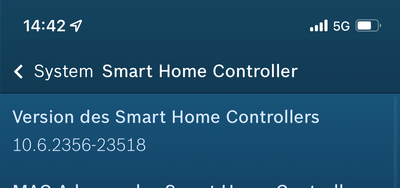

Update ist durch:
Unter Neuigkeiten werden mir nur die alten Meldungen zur Außensirene und Protect angezeigt.
Kommen die aktuellen Neuigkeiten erst mit der App?
