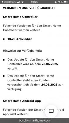

Die Störung, die zwischen ca. 16:00 Uhr und 22:00 Uhr auftrat, führte dazu, dass Controller nach einem Neustart in diesem Zeitraum – sei es manuell oder im Zuge des Updates auf Version 10.28 – nicht mehr erreichbar waren.
Wir möchten betonen, dass die Ursache hierfür nicht im Update selbst lag, sondern in einer Verkettung unglücklicher Umstände im Zusammenhang mit der zeitgleichen Verteilung von Sicherheitszertifikaten über unseren Cloud-Service. Diese Zertifikate verhinderten den korrekten Boot-Vorgang der betroffenen Controller.
Das Problem wurde von unseren Experten schnell identifiziert und durch die Bereitstellung korrigierter Zertifikate behoben. Ein Neustart des Controllers – durch kurzes Trennen von der Stromversorgung und anschließendem Wiederverbinden – stellt die volle Funktionalität wieder her. Sollten Sie weiterhin Probleme mit Ihrem Controller haben, führen Sie bitte diesen Neustartvorgang durch. Wir wissen, dass dies für einige Nutzer, insbesondere im Urlaub befindliche, eine Herausforderung darstellte und bitten hierfür um Entschuldigung.
Der Rollout des Updates 10.28 wurde zwischenzeitlich gestoppt, konnte aber nach Behebung des Problems und umfassenden Tests am Nachmittag des 25.06.2025 fortgesetzt werden.  Damit wurden auch die verbleibenden Probleme, wie die Anzeige fehlerhafter Update-Meldungen, behoben.
Wir möchten an dieser Stelle noch einmal versichern, dass das Update 10.28 selbst stabil und sicher ist. Die aufgetretenen Probleme standen in keinem direkten Zusammenhang mit den neuen Funktionen oder Verbesserungen des Updates.

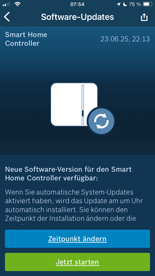

Das Update lässt sich leider nicht starten - kann man es irgendwie neu laden?
ChristophBoese
@MauriceDabei handelt es sich um einen separaten Fehler während des Update-Prozesses. Das Problem entstand durch eine automatische Update-Zuweisung, die eigentlich für fehlgeschlagene Updates vorgesehen ist. In diesem Fall reagierten die Systeme leider überengagiert und waren noch nicht auf das neueste Update umgestellt
@AnklaangDurch das von uns wieder eingeleitete Update sollte sich das Problem beheben. Sollte es weiterhin bestehen, sende mir bitte die MAC-Adresse deines SHC als private Nachricht (klicke auf meinen Namen -> Nachricht senden), damit ich es für deinen Fall prüfen kann.

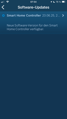

trotz update auf 10.28 wird mir ein Update angezeigt welches sich aber nicht starten lässt- auch die Meldung lässt sich nicht entfernen - ein Neustart war auch erfolglos diesbezüglich.
lg Frank
gab es irgendeine Rückmeldung zum o.g. Problem? Bei mir zeigt die App auch ein Update zur Installation. Dieses lässt sich aber nicht starten und die Meldung natürlich auch nicht löschen.
Danke!

ChristophBoese
@WoodenTiger28 auch für dich gilt die Einladung mir deine Mac zu schicken, vermutlich das gleich Problem wie bei @CcCruiser .
Vielleicht noch als allgemeine Anmerkung: Es sind derzeit nicht viele Fälle bekannt, bei denen dieses Problem in dieser Form besteht. Allerdings ist bei den betroffenen Geräten der Status zwischen unserem Server, der das Update als erfolgreich zurückmeldet, und der App beziehungsweise dem SHC asynchron. Das heißt, die Zustände müssen wieder miteinander abgeglichen werden.
In der Vergangenheit stellte dies kein Problem dar; durch die Schwierigkeiten der letzten Tage hat sich in diesem Bereich jedoch eine Lücke gezeigt.
Wir arbeiten allerdings bereits an einer neuen Synchronisierungsmechanik, die dieses Problem zukünftig ebenfalls beheben wird.

So vielen Dank an @ChristophBoese - das Update wurde neu angestupst und nun zum zweiten mal installiert (minimal veränderte Versionsnumner) und die Meldung zum Update ist nun auch verschwunden
alles läuft wieder wie gewohnt
