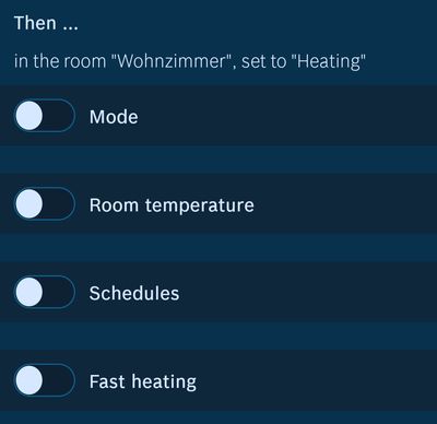

Das ist korrekt. Es wurde ein Bug behoben, der bewirkte, dass z. B. eine ganzjährig genutzte Automation im Sommer unerwünscht die Heizpause beendet:
Wurden durch eine Automation Änderungen an der Raumtemperatur vorgenommen, dann wurde für diesen Raum die Heizpause beendet. Dies wurde behoben.
Möchtest Du per Automation die Heizpause beenden, dann darf die Raumtemperatur-Aktion keine Einstellungen vornehmen:
Möchtest Du in der Automation auch z. B. die Temperatur oder den Modus einstellen, dann kannst Du das einfach über eine zweite, etwas zeitverzögerte Aktion tun:

Also, mein Ziel war/ ist es, zum einem die Raumtemperatur über einen individuellen Zeitplan mit Heizpausen zu regeln und zweitens mit dem Öffnen eines Fensters das Heizkörperventil für den Zeitraum der Öffnung zu schließen. Mit dem Schließen des Fensters soll sich das Heizkörperventil wieder öffnen. Für mich sah das nicht wie ein Bug aus.
Warum soll das nicht mit einer Automation ganz einfach gehen.
Diese Funtion hatte ich schon, als es das Wort "Smarthome" noch gar nicht gab, mit dem Vorgänger von EQ-3. Leider haben sich nun nach vielen Jahren Kontakte und auch ein Thermostat verabschiedet.
Ich werde das vorgeschlagene Testen und berichten.
Das Schließen der Ventile während des Lüftens ist auch mit Automationen möglich, aber wie gesagt geht es einfacher mit der dafür vorgesehenen Funktion im Klimamanager. Geh mal auf Dienste / Klimamanager / Nachhaltiges Lüften. Dort kannst Du auswählen, welche Fensterkontakte das Heizen unterbrechen sollen und ggfs. mit welcher Verzögerung. Mehr ist nicht erforderlich.
