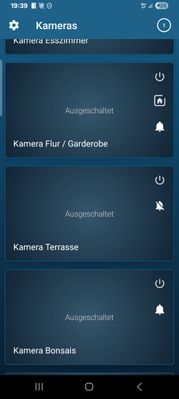

Ja, das ist normal. Ist bei mir auch so

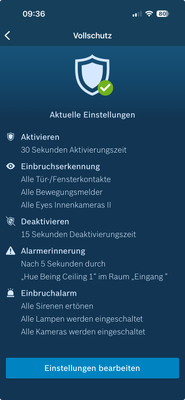

@man_at_work nur die Innenkamera II funktioniert aktuell als Alarmauslöser im BSH-System. Wenn sie dort entsprechend aktiviert ist, wird in der Kamera App das BSH-Zeichen an der Innenkamera angezeigt.

@man_at_work Bitte prüf mal die Einstellung deines Alarmsystems:

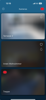

@SebastianH meine ist als Alarmauslöser integriert, ein Schild sehe ich aber nicht:
iPhone 17 Pro und iPad Pro M4 11“ mit iOS 26.2 und iPadOS 26.2, HomePod als HomeKit-/Matterzentrale

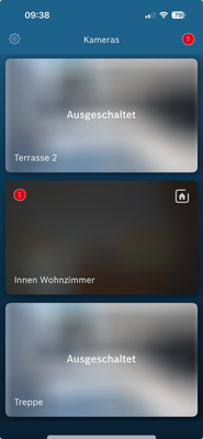

@Geomo Tatsache, da war ich nicht präzise genug 😅 Ich hab den Beitrag editiert und korrigiert. Korrekt, die Auswahl als Auslöser allein reicht nicht aus, dazu muss das Alarmsystem aktiviert werden. Anschließend wird das Haus-Icon durch ein Schild-Icon in der Kamera-App getauscht. Sobald das Alarmsystem wieder deaktiviert wird, zeigt die App das Haus-Icon an.
@Christopher Die Innenkamera II wurde mit dem letzten Update als Alarmauslöser in das Bosch Smart Home System integriert um damit das Alarmsystem zentral über die blaue Smart Home App zu steuern und nicht zwischen zwei Apps zu Wechseln. Ob und wann die Außenkamera II dem folgt, kann ich dir leider nicht beantworten.

@SebastianH genauso passt es. Bei aktivierten Alarmsystem ist das Schild zu sehen:

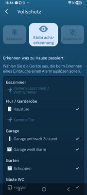

Meine beiden Innenkameras II sind bei mir nicht mit dem Alarmsystem als Auslöser verbunden, da es mir zu "heiß", dass wenn eines meiner beiden Kinder einmal nachts etwas in der Küche trinken geht, gleich das Alarmsystem aktiviert wird. Hier wird aber das Zeichen angezeigt.
Meine beiden Außenkameras würde ich gerne als Auslöser integrieren, geht aber nicht, die werden mir im Alarmsystem bei Vollschutz oder Teilschutz im Bereich Garten schon gar nicht angezeigt.
Dies handhaben ich im Augenblick so, dass es bei uns ei  Szenario "gute Nacht " gibt, hier werden dann alle Lampen ausgeschaltet, die Rollläden gehen nach unten und die beiden Außenkameras werden eingeschaltet (gehen dann nur bei Bewegungserkennung an).
Wie verbinden ich denn dann nun die beiden Außenkameras mit dem Alarmsystem???
