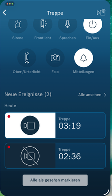

@SebastianH @Lina wir hatten heute Nacht auch wieder einen Ausfall von über 1 Stunde der WLAN Verbindung der Eyes Außenkamera II .
Die weiter vom Router entfernten Aussenkamera und Innenkamera II liefen problemlos.
SebastianH
Gerne kannst du mir deinen Supportcode zukommen lassen und wir schauen in die Kameralogs, wieso die Kamera heute Nacht offline war. Ist dies erstmalig bei der Kamera "Treppe" aufgetreten?
Sebastian

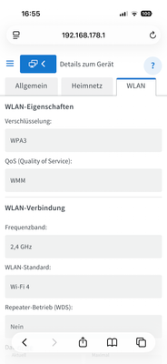

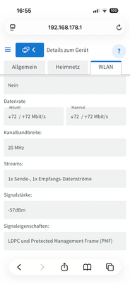

@TOTI68 Wieso schaltest Du PMF ab und wieso nutzt Du nicht WPA3.
Mit Deinen Einstellungen bleibst Du weit hinter den Sicherheitsfunktionen zurück, die die Kameras II bereitstellen.
Bei uns laufen sie völlig problemlos mit WPA4 und PMF:
Wir hatten auch vor längerer Zeit Probleme mit Abbrüchen der Kamera-Verbindung. Bis ich mal unser WLAN Setup komplett neu aufgesetzt habe. Also alle Repeater systematisch von Router nach weit weg ausgemessen und an der besten Stelle montiert. Seitdem laufen alle Kameras stabil.
