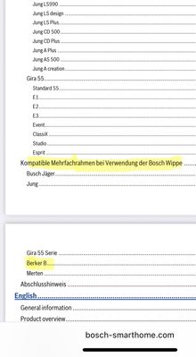

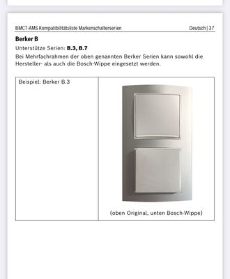

Die Anleitung unter der Kompatibilitätsliste ist etwas verwirrend.
Im Inhaltsverzeichnis wird Berker unter dem Anschnitt geführt wo man den Rahmen mit der Wippe vom Bosch nutzen kann.
Wenn man aber zu der Seite geht steht, das man auch die Wippe nutzen kann.
Da ist auch ein Bild.

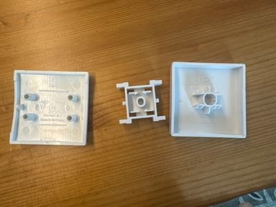

Ich hab eine Wippe von Berker und weiß nicht wie man das anschließen können soll, weil die Steckverbindungen ganz anders sind.
Auf dem letzten Bild habe ich links die Wippe von Bosch und rechts die von Berker

Wenn du die Teile schon da hast, würde es denn funktionieren, die beiliegende Wippe und von Berker nur den Rahmen zu verwenden?
Könnten natürlich Abweichungen in der Farbe sein.
Ja, so habe ich es dann gemacht. Die Wippe von Bosch ist halt etwas dicker und es schaut halt im Berker Rahmen etwas heraus. Da es ein 3er Rahmen ist schaut es dann auch nicht so gut aus.
Aber funktionieren tut es
