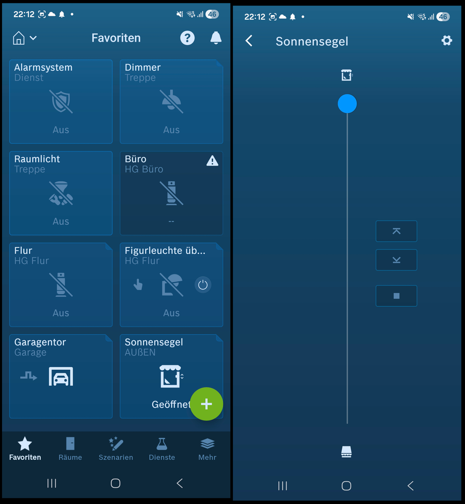

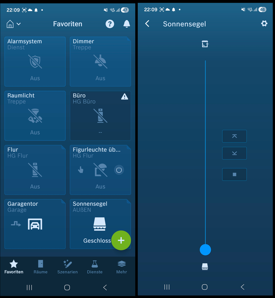

Das Einzige was mich stört ist, das für das SmartHome System das Geschlossene Sonnensegel
in der Favoriten Anzeige als Geöffnet anzeigt, auf der Sonnensegel Detail Seite stimmt es aber mit 0% Beschattung.
Sprich die Bezeichnung geht trotz Einstellung Markise von einem Rollladen aus.
Dieser wird, wenn er oben ist ja als Geöffnet bezeichnet und ist 0% geschlossen.
Ich habe gehofft, wenn man Markise einstellt, dass dann die Bezeichnungen stimmen.
Siehe Screenshots
-> Gibt es hier eine Lösung?
Das Problem müssten ja alle Kunden mit Markise oder Sonnsegel haben.
Sonnensegel geschlossen:
Sonnensegel ist zuSonnensegel ist zu
Sonnensegel geöffnet:
Sonnensegel ist aufSonnensegel ist auf
