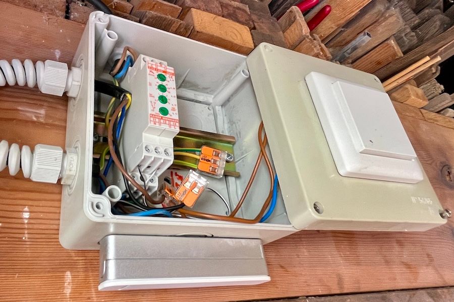

Ich wollte mit den Mitteln, die "Bosch Smarthome" bietet eine Sicherheitsschaltung realisieren, die bei starkem Wind unsere Markise einfahren lässt. Folgendes Material habe ich verbaut:

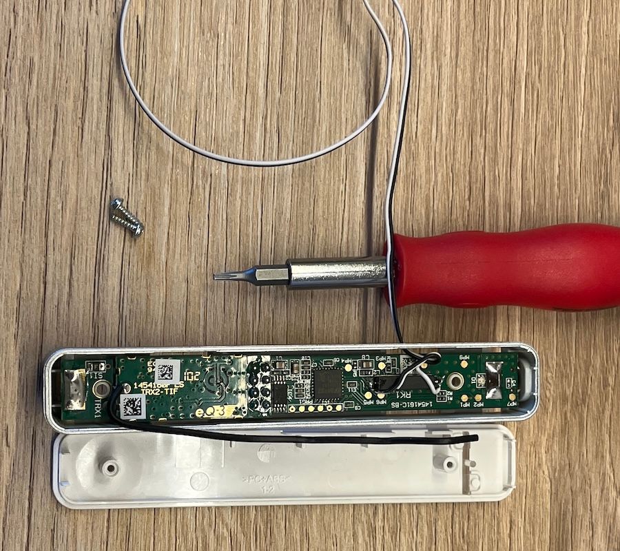

Zuerst wurde nach hier bereits veröffentlichter Methode der Reed-Kontakt des Fensterkontaktes nach außen verlegt, um den Relaiskontakt der Kaiser-Nienhaus Steuerung als Auslöser zu verwenden:
Die Rolladensteuerung wurde als Steuerung für die Markise angeschlossen:

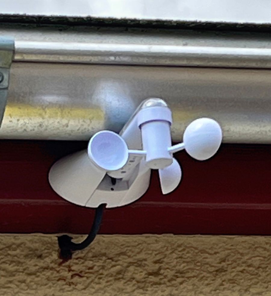

Sensor für Windmessung an geeigneter Stelle montieren:

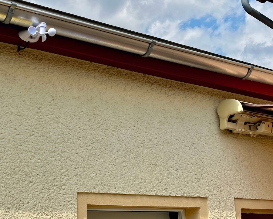

Hier die komplette Montagesituation:

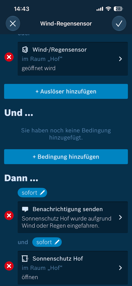

Die folgende Automatisierung erledigt die Verbindung ins "Bosch-System":
