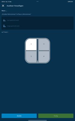

Hallo @PeterS .
Du kannst die Tasten auch per Automation belegen.
z.B.
WENN: Universalschalter Taste 1 kurz / lang gedrückt wird.
DANN: Rollladen auf

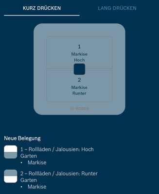

Du kannst die Markise direkt als Gerät auswählen. Trifft das nicht deine Erwartungen? Denn, eine Markise hat ja immer eine Neigung, von daher trifft oben drücken für "einfahren" in oberste Position und unten drücken für "ausfahren" bis zur untersten Position gut zu.
 (Nur zwei Tasten, da ich den älteren Universalschalter nutze.)
Aber klar, Geschmäcker sind verschieden. Der Nachteil an einer (umgekehrten) Belegung per Automation ist, dass du an beliebigen Zwischenpositionen nicht einfach stoppen kannst. Bei der Belegung in der Schalterkonfiguration hingegen schon.
