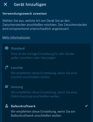

Heute habe ich den neuen Zwischenstecker kompakt [+M] erhalten. Ich möchte diesen, aufgrund des neuen Betriebsmodus "Balkonkraftwerk", zur Ertragsmessung eines solchen verwenden.
In der Packung liegen das Gerät und die üblichen Papiere.
Der größte Unterschied zum bisherigen Zwischenstecker Kompakt ist die nun weiße Rückseite, diese war bisher silber. Außerdem ist der QR-Code nun aufgedruckt, statt geklebt. Und das Bosch Logo ist etwas blasser.

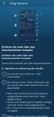

Die Installation und Einrichtung war gewohnt einfach. Wie bei allen [+M]-Geräten unter Nutzung der Bluetooth Verbindung zum Umschalten auf den Nicht-Matter-Modus. Zur Nutzung unter Matter kann ich nichts sagen.

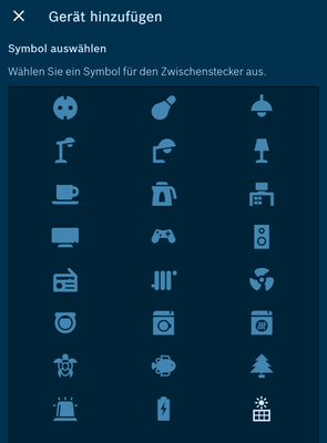

Für den neuen Verwendungszweck gibt es auch ein neues, passendes Symbol.

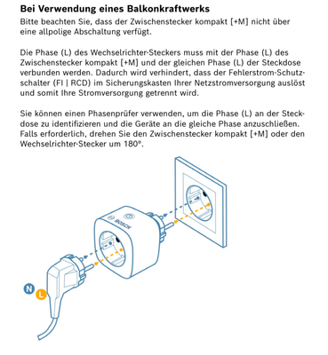

Bei der Installation in der Steckdose ist folgendes bzgl. Polarität zu beachten.

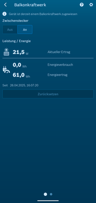

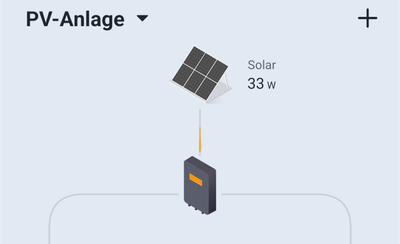

Die Ertragsanzeige scheint gut zu funktionieren. Der Messwert passt zur Anzeige der Wechselrichter App.
Neben dem aktuellen Ertrag (Verbrauch bei anderen Verwesungszwecken) wird auch der kumulierte Ertrag (Verbrauch) dargestellt.
Edit: Fehlinterpretation, siehe hier.

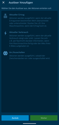

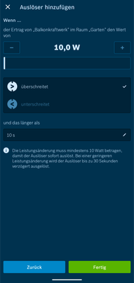

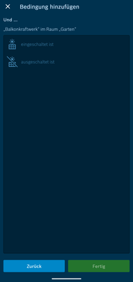

Die Integration in Automationen ist wie bekannt und um die Abfrage des Ertrags erweitert.
Auslöser:
Bedingung:

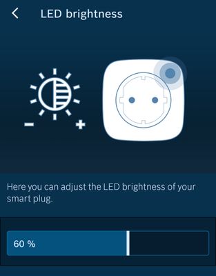

Ergänzend: Die LED lässt sich nun in 10 % Stufen dimmen und auch gänzlich abschalten.

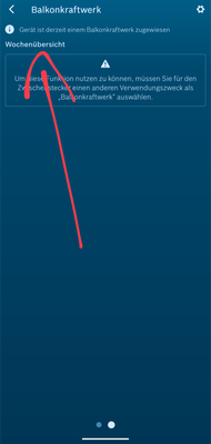

@STdesign Unserer ist auch angekommen, wir sind allerdings noch 680 km entfernt im Urlaub.
Schade, dass es die Wochenübersicht nicht für den Modus Balkonkraftwerk funktioniert.

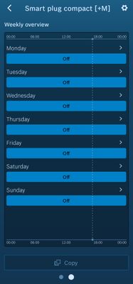

Als Ergänzung hier meine Eindrücke bei Verwendungszweck "Standard":
Die Wochenübersicht ist der Zeitplan zum Ein- / Ausschalten, das ist nicht neu. Eine Aufschlüsselung des Verbrauchs gibt es weiterhin nicht.

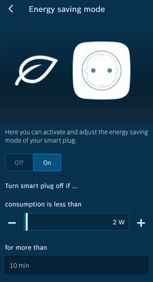

Automatisch ausschalten bei Unterschreitung einer Leistungsschwelle funktioniert nun auch ohne Automation. In den Geräteeinstellungen kann dazu eine Schwelle von 1 bis 50 Watt in 1 Watt-Schritten sowie ein Zeitraum von einer Sekunde bis 30 Minuten eingestellt werden.
Automationen bieten mehr Möglichkeiten (0,5 Watt-Schritte, Schwellwert bis 3500 Watt, Zeitraum bis 24 Stunden, Benachrichtigung beim automatischen Ausschalten). Für Standard-Anwendungsfälle wird es aber ausreichen und ist etwas einfacher einzurichten.
Außerdem kann die LED-Helligkeit nun in 10%-Schritten eingestellt werden (auch ganz aus).
Weitere Änderungen sind mir nicht aufgefallen. Einrichtung war gewohnt problemlos.
Danke für die Klarstellung, dass die Wochenübersicht nichts mit einer Verbrauchshistorie zu tun hat!

Das Dimmen der LED über den Knopf funktioniert nach Anleitung einwandfrei und sehr einfach.

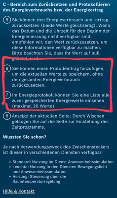

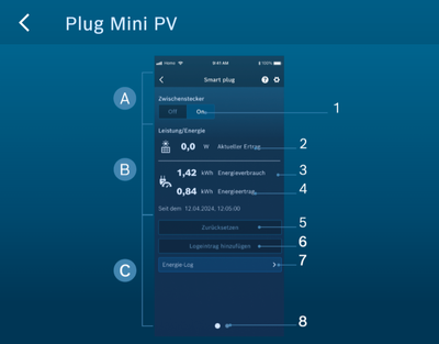

Es scheint an einer (manuellen) Verbrauchshistorie gearbeitet zu werden. In der integrierten Hilfe wird folgendes geschrieben, was derzeit jedoch nicht implementiert ist.
Interessant, der Hilfetext wird auch bei englischer Spracheinstellung auf deutsch angezeigt:
Hi Maurice,
danke für die Rückmeldung. Da ist uns leider ein Fehler unterlaufen. Wir reichen die Übersetzung schnellstmöglich nach.

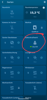

Noch ein Wunsch zur Anzeige der eingespeisten Leistung in der Favoritkachel bzw. Kachel im Raum.
Dieses schaltet scheinbar bei 500 W um auf 0,5 kW. Bei vierstelligen Werten mag das Sinn machen aus Platzgründen. Ein Balkonkraftwerk darf aber nur bis 800 W einspeisen. Ich fände es deshalb schön, wenn erst ab 1000 W auf [kW] umgeschaltet werden würde.
Hallo @STdesign,
zunächst Mal vielen lieben Dank für deinen ausführlichen Bericht, der sicher vielen Homies einen guten Überblick zum neuen Zwischenstecker kompakt [+M] gibt! 💪
Deinen Wunsch zur Anzeige der eingespeisten Leistung haben wir aufgenommen und werden diesen mit dem kommenden Release erfüllen.
Ja, ist denn schon wieder Weihnachten 😎 Danke!
(Gleiches gern auch für die verbrauchte Leistung, dort findet die Umschaltung bei 500 W m W. ebenfalls statt.)

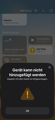

  1. Wir sind, nach 12 Tagen Chiemsee, um 20.30 Uhr zuhause angekommen und nach Auto entladen wollte ich mich mal an den ZSK +M in HomeKit machen.
Leider bisher erfolglos:
Die LED blinkt nach Taste 5 s gedrückt halten nur grün, schaltet also nicht um auf Thread.
@Ulrike Die Hilfe auf der Homepage hat bezüglich +M noch erheblich Potenzial:
Ich werde es jetzt mal mit zurücksetzen probieren.

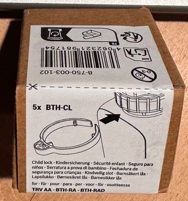

Beim Aufmachen der Packung musste ich auch schon etwas suchen, denn der Aufkleber auf dem Karton hat beim ZSK +M keine markierte Stelle, die anzeigt, wo man öffnen sollte, anders als die Sicherungsringe für die HKT:
Dann hast du den Stecker m.E. zuvor auf Zigbee umgestellt. Im Auslieferzustand befinden sich die [+M]-Geräte im Thread-Modus.

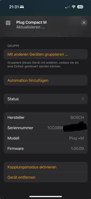

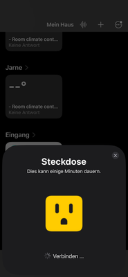

@Ulrike beim Zurücksetzen ist mir aufgefallen, dass der ZSK +M schnell blau blinkt und nicht orange, wie in der Hilfe beschrieben.
Nach dem Zurücksetzen konnte ich in in HomeKit einbinden:
Dort wird allerdings die Option Balkonkraftwerk nicht angeboten.
Die SW-Version meldet sich mit 1.00.09:
Da ich ihn am BKW testen will, werde ich ihn nochmals zurücksetzen und ins BSH-System einbinden.

Ich nutze den Stecker ebenfalls seit heute. Die Integration war gewohnt einfach. Mir gefällt das neue Symbol passend zur Messung der Einspeisung.

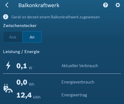

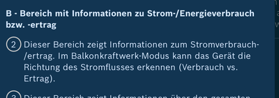

Noch eine Beobachtung: Im Verwendungszweck "Balkonkraftwerk" schaltet der Zwischenstecker kompakt [+M] automatisch um zwischen 'aktueller Ertrag' und 'aktueller Verbrauch'. Ab einer Leistung von <= 0,0 W wird die Leistung als Ertrag bezeichnet.
Der Stecker eignet sich damit auch für bi-direktionale Geräte, sollte jemand so etwas haben. Viel gibt's da zwar nicht, mir fällt eigentlich nur das eine oder andere Elektroauto ein. Vielleicht aber dennoch ein nettes Feature.
@STdesignDie Funktion ist so auch in der Hilfe beschrieben:
