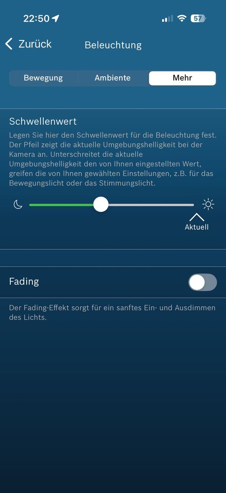

das Bewegungslicht meiner Eyes II springt nachts nicht mehr an.
In der Smart Camera App steht der Pfeil, der die aktuelle Umgebungshelligkeit anzeigt, ganz rechts (hellster Sonnenschein). Dadurch wird mutmaßlich der eingestellte Schwellenwert nicht mehr unterschritten und die Lampe bleibt auch nachts bei Bewegung aus.
Ich habe zunächst die Kamera abgewischt (um Sensoren(?) zu säubern) - ohne Erfolg.
Danach die Kamera stromlos gemacht (>10min) - ohne Erfolg.
Schließlich die Kamera auf Werkeinstellungen zurückgesetzt - ohne Erfolg.
In der App steht der Pfeil weiterhin ganz rechts. Ist die Kamera kaputt? Oder woran könnte das liegen?
