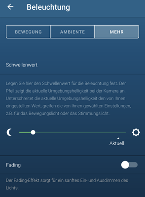

Passt der Schwellwert für die Umgebungshelligkeit auch? Zu finden in den Beleuchtungseinstellungen unter "Mehr".
Ich werde den mal verändern und berichten
