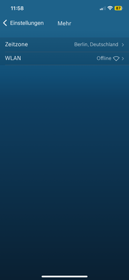

Also in der App steht „WLAN offline“.

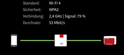

Die WLAN - Signalstärke laut FRITZ!Box liegt bei 75%
